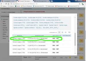

СообщениеДобавлено: Ср апр 12, 2017 9:40 pm
Сообщения: 4536
Экзист "зажигает", :du_ma_et: или я чего-то не знаю?
Снимок.JPG [ 308.98 КБ | Просмотров: 2712 ]
СообщениеДобавлено: Пт апр 14, 2017 5:50 pm
Azamat_630
Не заморачивайся. Экзист много чего знает :D
СообщениеДобавлено: Сб апр 15, 2017 1:06 am
Сообщения: 4536
:mashet_kepkoy:
А я надеялся,что "динозавра" откопал :( , :D .
