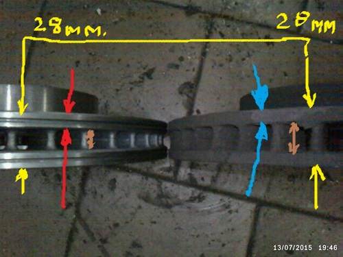

Space marines писал(а):
Не понял про высоту :du_ma_et: ,я понимаю толщина 28 или 25,где она измеряеться :(
вот фото - Изображение
высота - это размер С.

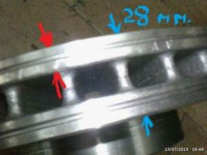

baloven писал(а):
понял почему, по параметрам одинаковые....
93 весят - 5,8 кг....
85 весят - 5,1 кг....
Толщина стенок больше при одинаковых размерах дисков, по-этому и вес разный .
это ж хорошо - меньше вероятности что поведет диски ))
 Заголовок сообщения: Re: Тормозные диски Carina E
СообщениеДобавлено: Ср июл 22, 2015 6:03 pm
Одни новые другие с выработкой.
СообщениеДобавлено: Ср июл 22, 2015 6:19 pm
Сообщения: 1233
Репутация: 30 [ ? ]
Машина: toyota
Двигатель: 4s
:D ну может быть и так.... ну а где тогда разница в весе?
700 грамм как никак )
СообщениеДобавлено: Ср июл 22, 2015 6:26 pm
Ну здесь же писали что у новых дисков допустимый износ 2 мм у одних и 1 мм у других,вот у них может быть разница в весе наверное.
СообщениеДобавлено: Ср июл 22, 2015 6:32 pm
Сообщения: 1233
Репутация: 30 [ ? ]
Машина: toyota
Двигатель: 4s
ну тогда получается, что толщина стенок разная? где износ 2 мм - там толще стенки?
СообщениеДобавлено: Ср июл 22, 2015 6:39 pm
Там может быть,но не на этом фото.
СообщениеДобавлено: Ср июл 22, 2015 6:40 pm
Сообщения: 1233
Репутация: 30 [ ? ]
Машина: toyota
Двигатель: 4s
да там разница будет в 0,5 мм.... 700 грамм же всего....
