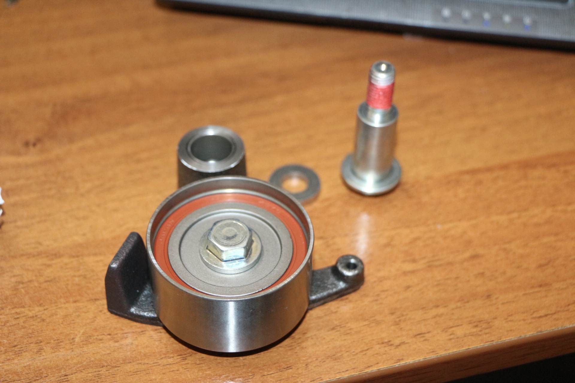

Заказал себе ошибочно ролик натяжной, может нужен кому?

alexrotor писал(а):
может нужен кому?
Номерок. и цену твою :)
Была Toyota Carina E 1.6 (LB)
 Заголовок сообщения: Re: Объединение информации по ГТИ
СообщениеДобавлено: Ср окт 14, 2015 2:09 pm
Серрегга
LAT1015E хотелось бы 2000руб. Доставка с меня.
