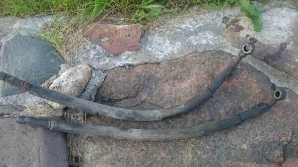

оригинал надо ? БУ
HQdPezDRbaA.jpg [ 70.78 КБ | Просмотров: 23732 ]
тел для связи 8 911 400 34 50

не совсем видно, как наконечники закреплены... Если хомутами, то бери маслостойкие шланги по диаметру подходящие и не ломай голову.
Добавлено спустя 4 минуты 52 секунды:
Шланг от классики, согласно сообщения viewtopic.php?p=684918#p684918 , превосходно себя ведет уже больше года, пробег на нем порядка 20тыс

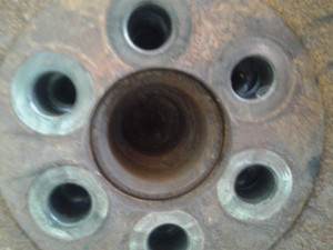

Каждый др...ит как он хочет,мне проще диск отцентровать и с первого раза Карабас воткнуть,а не толкать и пихать его в разные стороны навесу.
И так к справке там дыра большая нутри неё переход со ступенью на меньшую

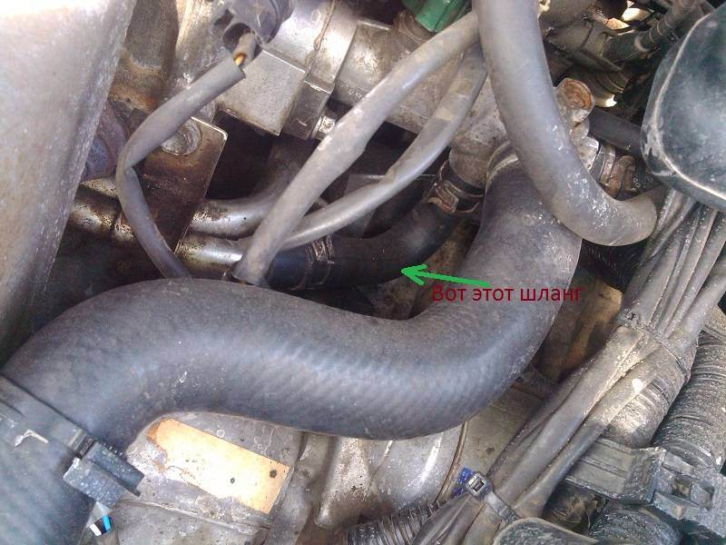

СообщениеДобавлено: Пт сен 23, 2016 7:07 am
Во шороху то навели :D , тот шланг который поставил Алексей, еще не один год простоит
шланг.jpg [ 83.52 КБ | Просмотров: 23009 ]
он одет на двух неподвижных относительно друг друга штуцерах, чего ему сделается :)
TOYOTA писал(а):
Ставил шланг на печку от ваза,лопнул
а вот эти и на вазах постоянно лопаются :( , не удивительно, мне посчастливилось
наткнуться на армированные шланги, когда была 99-я, не задумываясь купил,
и поменял пока не порвались родные :)
