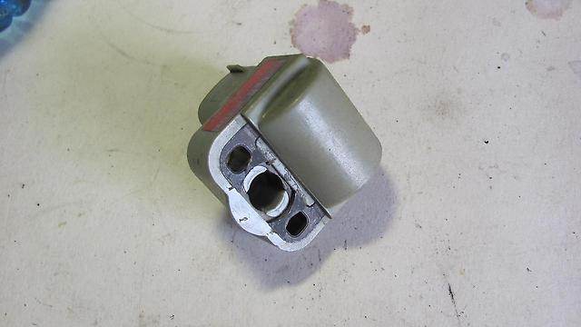

Alexzhuk писал(а):
соленоид же не регулируется
видимо, не у всех. У меня отверстия в нем овальные, позволяют на несколько градусов крутить его тудым-сюдым. На Каринах вроде тоже встречались упоминания о таком крепеже. Может, не на всех КХХ?

Че-то я запутался. Не помню чтоб на моем соленоиде были пазы. И когда чистил БДЗ, без раздумья откручивал и ставил соленоид на место.
Там не пазы, просто отверстия слегка овальные.

Об этом речь?
1410009340204_bulletin.jpg [ 20.1 КБ | Просмотров: 8048 ]
1410009341098_bulletin.jpg [ 24.59 КБ | Просмотров: 8048 ]
 Заголовок сообщения: Re: Страсти по клапану ХХ
СообщениеДобавлено: Пн июл 13, 2015 4:01 pm
Сообщения: 2980
Репутация: 187 [ ? ]
да

Т.е хотите сказать, если ослабить эти два винта, слегка покрутить соленоид то обороты будут меняться или что?
СообщениеДобавлено: Пн июл 13, 2015 4:29 pm
В небольших пределах.
