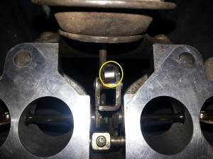

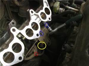

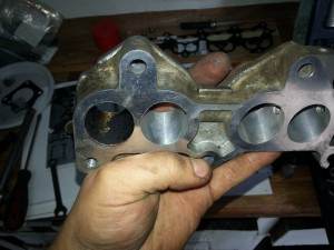

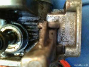

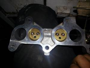

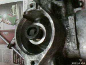

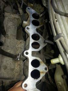

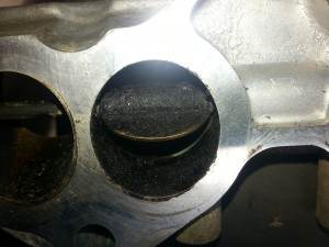

свои 5 копеек после проделанной процедуры:
- я впускной полностью не снимал оставил его на шлангах, просто отодвинул, проще вытащить блок заслонок вместе с вакуумным клапаном, просто отсоединив фишку (обведено жёлтым) и один шланг
- у меня был не свит, а подсос воздуха, прокладки металлические уже все потрескались краска слетела с них, думаю из-за этого (поставил всё новое по 350 руб одна прокладка :( )
-сальники лучше всё таки брать без железного ободка, уж очень туго заходят, прямо запрессовывать пришлось
-чтобы грязь не летела в отверстия, где стоят форсунки вставил кусочки шланга подходящего диаметра и всё почистил, карбклинер очень хорошо сдувает и очищает от грязи
-при сборке проверьте язычок который толкает заслонки на фото обведено жёлтым, у меня он не до конца зажимал заслонки, был люфт, я его поджал и всё стало ок
-грязи там оооочень много, заслонки очень плохо двигались из-за нагара
-в итоге двигатель по ощущениям работает лучше, стала пободрее ( а может и кажется))))
- очень помогла маленькая трещётка с удлинителями, нижние болты труднодоступны
- чтобы выкрутить старые 8 болтиков с заслонок, без лишнего геммора у меня получилось так: хорошей отвёрткой большой по пол оборота по многу раз делать туда сюда, т.е. как бы резьбу прочищаешь, и по-тихоньку полоборота добавляешь, в итоге только 1 болт докручивал плоскогубцами самый первый
-когда болтики выкрутите зачистите маленьким напильником обратную сторону отверстия, у меня ось заслонок тяжело очень выходила, цеплялась за заусенцы (фото не сделал)
1.jpg [ 117.64 КБ | Просмотров: 12654 ]
язычок.jpg [ 274.11 КБ | Просмотров: 12654 ]
снятие.jpg [ 309.83 КБ | Просмотров: 12654 ]
грязь.jpg [ 295.67 КБ | Просмотров: 12654 ]
чистка.jpg [ 269.95 КБ | Просмотров: 12654 ]
заслонки.jpg [ 233.35 КБ | Просмотров: 12654 ]

egorr писал(а):
оттуда нехило тянет воздух
Там должен всасываться воздух во впускной коллектор через рессивер.
 Заголовок сообщения: Re: свист из под капота
СообщениеДобавлено: Сб сен 23, 2017 8:17 am
Зарегистрирован: Вс июл 31, 2016 10:36 pm
Сообщения: 12
Машина: carina-e сарай
Двигатель: 7a-fe LB
ЭТО :o .находится слева под МАП-сенсором . должен там быть шланг?какой длины? где стоит рессивер :o ?
