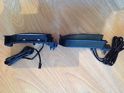

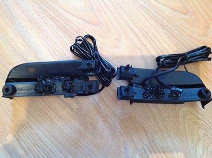

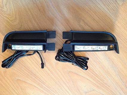

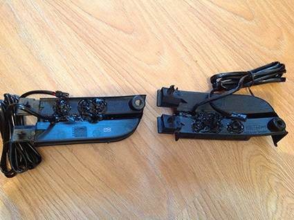

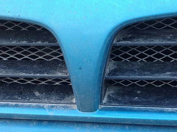

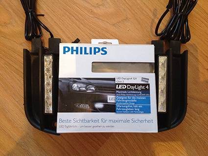

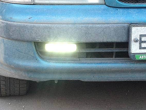

Наконец-то и у меня "дошли руки" до установки ДХО на Каринозаврика... Поставил "Филипс"( не реклама!!!)- до этого ставил разные модели ходовых огней этой фирмы на другие авто-нареканий, запотеваний и отказов системы не было :) Единственно удобным местом для установки этого безобразия на мой взгляд оказались заглушки противотуманных фар :D Для дополнительной герметичности использовал черный силикон.

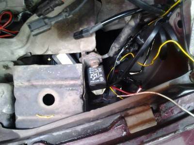

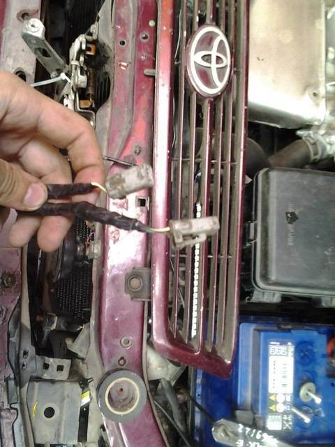

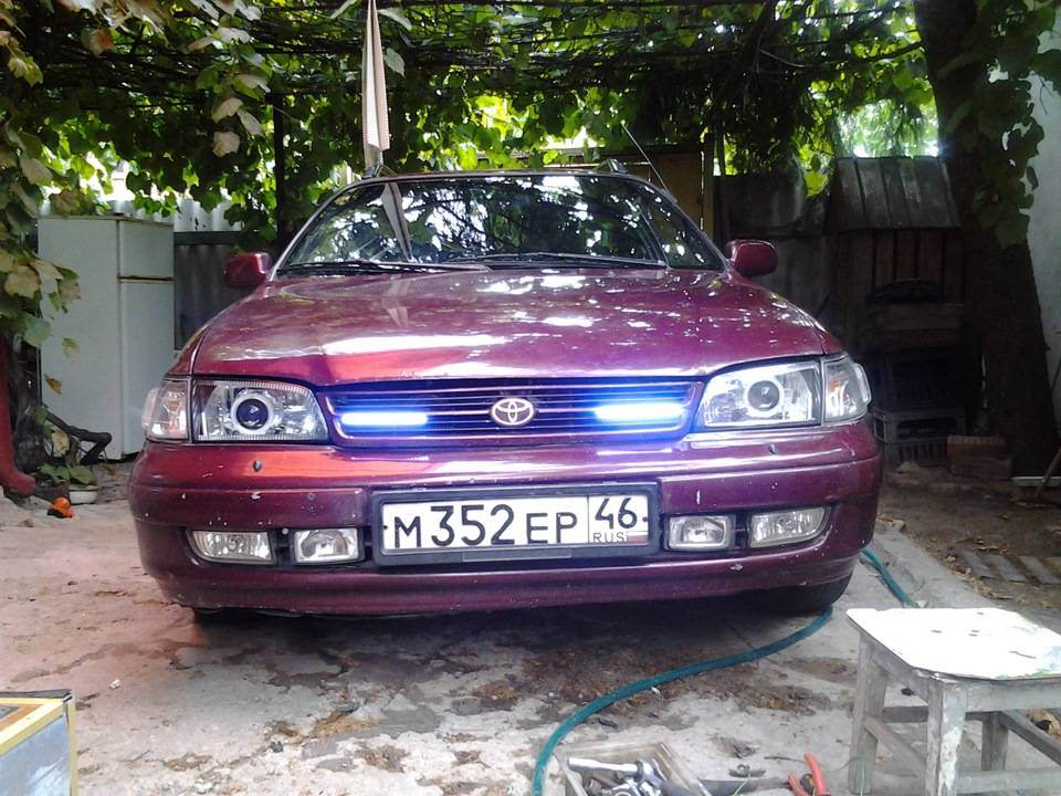

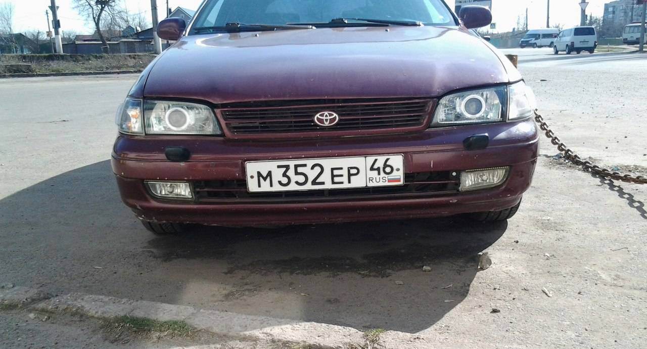

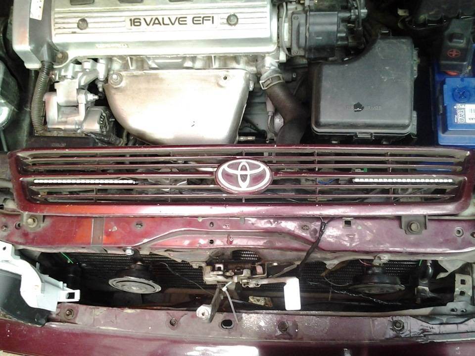

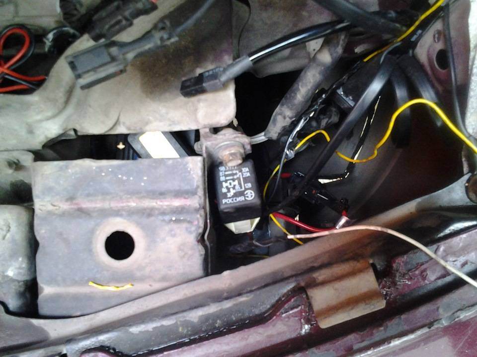

так вот !) подключил я ДХО себе ! цена 200 р. за все ))) решил их поставить в решетку радиатора ! ибо больше некуда ) было пару проблем ) №1- это будет с ними не удобно если решетку снимать ! надо было сделать так что бы снималось легко и быстро ! проблема решилась быстро . использовал фишки от габаритов ( были у меня запасные фото ниже ) и все легко снимается )№2 релюшку спрятать так что бы не видна была и не мешалась(фото ниже как спрятал ее ), и соответственно работа дхо осуществлена по схеме включаем зажигание(заводим машину) они горят, включаем габариты они тухнут ) да все фото того года ( забыл доложить об успехах :? ) в низу фар больше нет

Зачем тебе это?У тебя весь передок в фарах

я убрал! остались дхо , фары и туманки ! а те мне были нужны очень в свое время .
Добавлено спустя 7 минут 27 секунд:
сейчас все как на нижнем фото
Нарушены требования правил установки ДХО (яркость и цветность, тоже под вопросом)

Правила ЕЭК ООН N 48
Единообразные предписания, касающиеся сертификации транспортных средств в отношении установки устройств освещения и световой сигнализации
6.19 Дневной ходовой огонь
6.19.1 Установка
Факультативна на автомобилях. Запрещена на прицепах.
6.19.2 Число
Два.
6.19.3 Схема монтажа
Специальных предписаний нет.
6.19.4 Размещение
6.19.4.1 По ширине - точка поверхности, видимой в направлении исходной оси, наиболее удаленная от средней продольной плоскости транспортного средства, должна находиться на расстоянии не более 400 мм от края габаритной ширины транспортного средства.
Расстояние между внутренними краями двух видимых поверхностей должно быть не менее 600 мм. Это расстояние может быть уменьшено до 400 мм, если габаритная ширина транспортного средства составляет менее 1300 мм.
6.19.4.2 По высоте - на расстоянии от 250 до 1500 мм над уровнем грунта.
6.19.4.3 По длине - на передней части транспортного средства. Это требование считают выполненным, если излучаемый свет не мешает водителю непосредственно или косвенно в результате отражения зеркалами заднего вида и/или другими отражающими поверхностями транспортного средства.
6.19.5 Геометрическая видимость
Горизонтальный угол бета = 20° наружу и внутрь.
Вертикальный угол альфа = 10° вверх и вниз от горизонтали.
6.19.6 Направление
Вперед.
6.19.7 Функциональная электрическая схема
В случае их установки дневные ходовые огни должны включаться автоматически, когда приведен в положение "включено" орган управления запуском/остановом двигателя. Должна быть обеспечена возможность приведения в действие и отключения функционирования автоматического включения дневных ходовых огней без помощи инструмента.
Дневные ходовые огни должны выключаться автоматически, когда включаются головные фары, за исключением тех случаев, когда головные фары включаются на короткий промежуток времени для сигнализации участникам движения.
6.19.8 Контрольный сигнал
Факультативен в виде замкнутого контура.
6.19.9 Прочие предписания
Нет.
Добавлено спустя 6 минут 39 секунд:
Я нигде не нашел, что нельзя совмещать с фарами, если они друг другу не мешают.
Но у ГАИ-шника, всегда может быть свое собственное мнение, особенно если цель "докопаться"

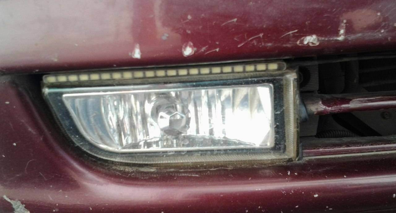

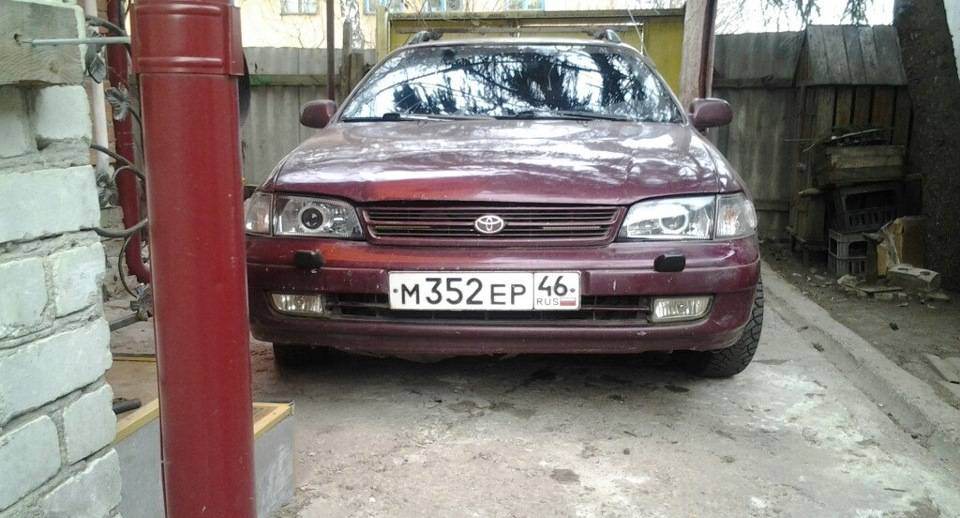

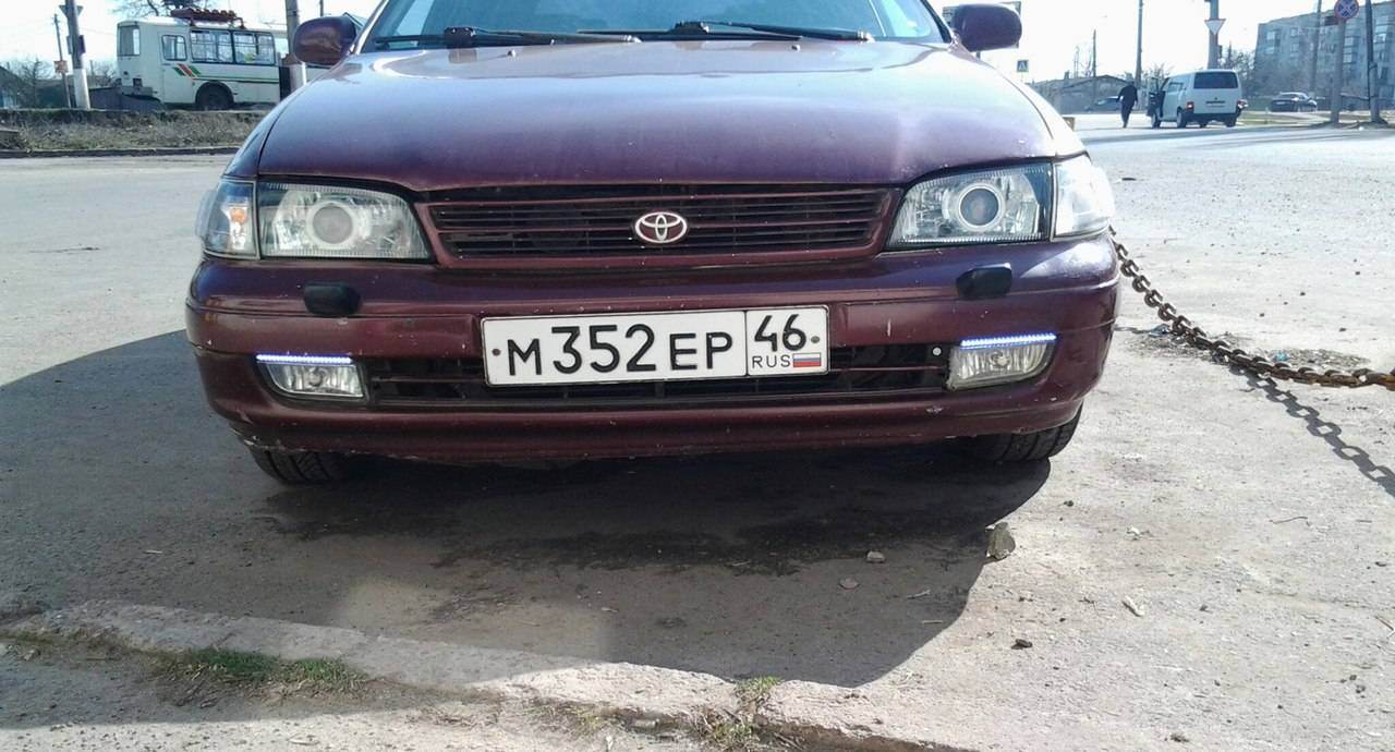

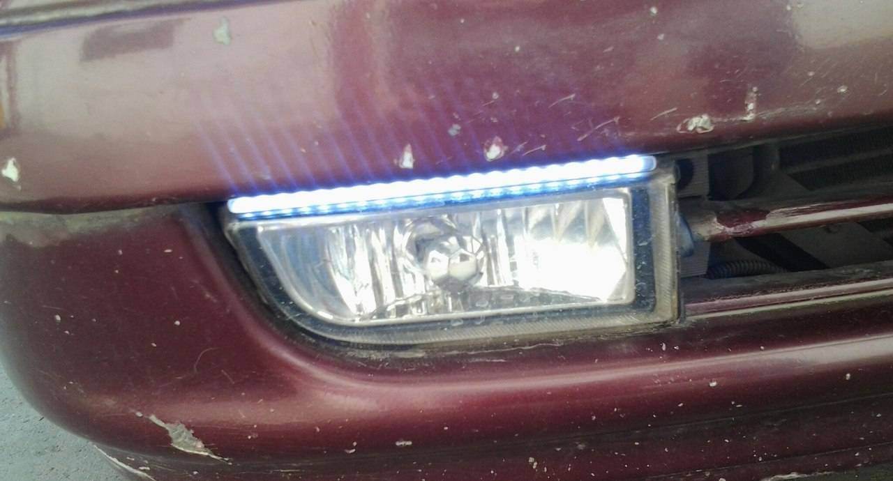

уговорили ) перенес дхо :)
Добавлено спустя 6 минут 7 секунд:
а тут все норм они белого цвета и яркие

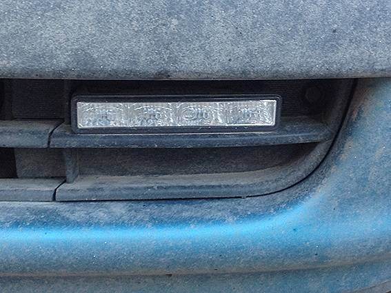

Добавлю пару фоток как выглядит все на машинке, в решетку на лето сразу решил поставить сеточку :D

Отлично!!!! :co_ol:

судя по всему - Narva. Очень качественные ДХОшки, стоят уже 4 года, и тьфутьфутьфу, светят шикарно

Филипс :) (вроде в начале страницы есть фото коробочки из под огней).Нарва-это достаточно неплохая копия этой модели ДХО :D
