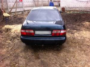

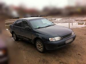

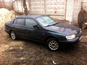

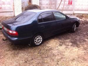

Приветсвую знатоки. Поднакопил на старенький авто, смотрел ауди 80, 100. Но както подвезли меня на тойоте карине, понравилась.
Ну вообщем нашёл такой вариантик, была стукнута вперёд, разбита фара, решётка точно заменена, насчёт бампера и капота не уверен, вроде цвет один в один, и капот то вроде ровный более менее, только ушёл назад.
Скажите плиз, этот цвет родной, стандартный?? Позыркал в нете, вроде дофига с таким цветом.
Но как то уж больно блестит на фото с зади (конечно только помыта, мокрая, может поэтому), и шильдиков нет.
На фотках где она запачкана, сразу другой вид, както нормально)
Шагрени вроде не видать. Зазоры везде приемлемые, только сзади справа уголок крышки уходит внутрь малясь, там где скотчем заляпано. Но может кажется. И косячёк с задней правой аркой, ржа.
Машину ещё только собираюсь смотреть в живую.
Подозреваю что въехал в какую-нить газельку, в балку заднюю, поэтому бампер в норме. Но телевизор с капотом походу ушёл.

По капоту и телевизору критичное смещение сразу видно. Или закрываться не будет ,или при открытии упираться в зону дворников.Вопрос цены авто и соответствующего торга)

Если так резко скинул 20 значит что то не так , но опять же что именно ? ищи косяки , но попа была тюкнута моё мнение !
именно багажник точно ! вскрой пластмассу в салоне и посмотри как там у меня как раз там идёт сварной шов !

Корма без шильдиков, делалась одназначно. Если есть свой или у кого-нибудь можно взять толщиномер краски, то можно весь кузов проверить.

ребяты, вы всерьез хотите толщиномеров измерять ЛКП на 20-летнем авто? :o
и что вы там хотите увидеть? машине 20 лет....
да если там кузов в порядке и нормально покрашен и нет снизу гнили и ржи на днище - нужно брать.... проверив двиг и трансмиссию на предмет исправной работы.... не забыв глянуть геометрию на предмет ушедшего лонжерона или стакана.... проверив ВИН....
машина подобного ВНЕШНЕГО состояния по рынку стоит 150 в среднем....
ну да тут личное дело ТС.... но искать подобного рода косяки (перекрас элемента) в 20-летней машине - это :-facepalm-: имхо, конечно ))

Ну если она и крашена, то довольно не плохо, всё ровное без шагрени. Хотя это фото
