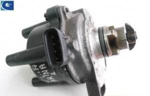

вы про эти речь ведете ?
21840_2.jpg [ 19.6 КБ | Просмотров: 8745 ]
1427561670565_bulletin.jpg [ 76.86 КБ | Просмотров: 8745 ]

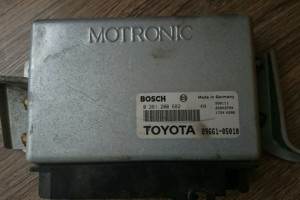

трамблеры LB и STD несовместимы из-за разных сигналов
что за трамблер с тремя контактами я не знаю,не видел таких,номер ЭБУ скажи,посмотрим что там за зверь
вот такие мозги от std я поставил
да видимо об этих
стоит заморочиваться или проще купить под фишку ?

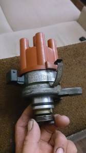

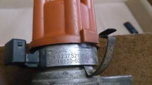

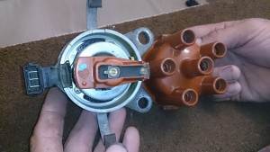

купил на разборке трамблёр
от радости что нашёл не заметил одну деталь
как такое может быть?
мне нужен на карину 4AFE std на 4 горшка а этот на 5
но номер совпадает ...
вопрос г знающим - такое бывает ?
вот здесь писал что за мозги и т д
как так ? и есть ли крышка на него с 4 контактами ВВП
Добавлено спустя 4 минуты 58 секунд:
и ещё вопрос отверстия под крепления круглые
он не регулируется ?
а как тогда зажигание выставлять ?

 Заголовок сообщения: Re: замена трамблёра - как???
СообщениеДобавлено: Вт июл 07, 2015 3:14 pm
Сообщения: 605
Машина: Carina E, Liftback
Так это под Бош мотроник. Пятый провод на катушку. Зажигание вручную не регулируется.
на фото посмотри внимательно выходов 1 с катушки и 5 на свечи
Добавлено спустя 6 минут 1 секунду:
Re: замена трамблёра - как??? = решено
проблемма решена :roll: купил крышку с выходами 1 катушка +4 на свечи
а старая была от фольксвагена 1 катушка + 5 на свечи

Ауди бывают пятицилиндровые.....а как по посадке на место---подходит?очень рад что удалось решить проблему....
СообщениеДобавлено: Вт июл 07, 2015 8:40 pm
Зарегистрирован: Чт июн 18, 2015 3:45 pm
Сообщения: 40
Откуда: петрозаводск
Машина: карина е
Двигатель: 1.6
да они один в один и номер одинаковый . только крышки разные на 5 горшков и на 4 горшка
