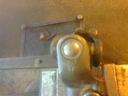

Вчера на работе заменил нижнюю крестовину рулевого вала. Такие работы не хочется делать на коленке в сарае, где нет элементарных приспособлений. В гараже есть всё необходимое.
Комментарий к файлу: Вот она, японская крестовинка masuma.
Фото0665.jpg [ 47.52 КБ | Просмотров: 11144 ]
Комментарий к файлу: Вал снят.
Фото0666.jpg [ 26.34 КБ | Просмотров: 11144 ]

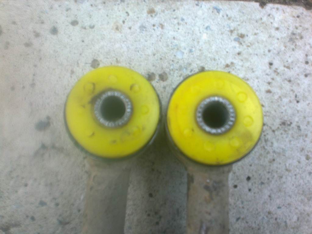

Сегодня перетряхивал заднюю подвеску. Вернее только продольные рычаги- менял мёртвые сайлентблоки на полиуретан от Точка Опоры. Старые пришлось вырезать вместе с болтами, при помощи болгарки.
Комментарий к файлу: После этого передние выбились при помощи молотка и оправки из обойм.
Фото0685.jpg [ 235.41 КБ | Просмотров: 10980 ]
Комментарий к файлу: А вот задние пришлось ещё и высверливать. Саму резину, чтобы ослабить натяг.
Фото0684.jpg [ 202.23 КБ | Просмотров: 10980 ]
Комментарий к файлу: Новые передние встали на места отлично. Прессовал на работе в тисках.
Фото0690.jpg [ 227.43 КБ | Просмотров: 10980 ]
Комментарий к файлу: Они-же.
Фото0691.jpg [ 213.12 КБ | Просмотров: 10980 ]
А вот с задними вышла какая-то засада: вошли они в отверстия в кулаке, практически от руки. Или что-то я напутал при заказе, или косяк упаковщика.
Комментарий к файлу: На упаковке указан код детали 1-06-226.
Фото0692.jpg [ 49.43 КБ | Просмотров: 10980 ]
Сравнивал со старым резиновым. Новый меньше в диаметре и короче резинового. Делать нечего- машина должна ездить хоть и так пока.
Комментарий к файлу: Передние и задние старые.
Фото0696.jpg [ 84.21 КБ | Просмотров: 10980 ]
Такое ощущение, что перед и зад- одинаковые. По ширине оценить не смог, так как обрезано по бокам болгаркой при демонтаже.
Хоть задние и вызывают огромное сомнение, несмотря на это зад стал более собранным по сравнению с тем что было до замены.
 Заголовок сообщения: Re: Моя Ворчунья.
СообщениеДобавлено: Вт июл 21, 2015 7:23 pm
Сергей 67
В цапфу надо ставить такие же как и в рычаг продольный. тоже на этом попал.
СообщениеДобавлено: Вт июл 21, 2015 10:45 pm
Сообщения: 1811
Репутация: 19 [ ? ]
Машина: Toyota Camry xv10
Двигатель: 5s fe 2.2
alexrotor, вот!!! Я сегодня, когда оба старых сайлентблока рядом положил, тоже подумал об этом-же. Спасибо за комментарий, буду заказывать вторую пару. А эти что стоЯт- не подойдут-ли на поперечные рычаги? Уж больно похож размер. :)
СообщениеДобавлено: Вт июл 21, 2015 11:00 pm
Сообщения: 1117
Сергей 67
По экзисту бьётся на поперечный рычаг не регулируемый ,тоже.
Сам сейчас подбираю сайленты на все рычаги задние,весь мозг сломал
СообщениеДобавлено: Вт июл 21, 2015 11:04 pm
Сообщения: 1811
Репутация: 19 [ ? ]
Те-же что я запихал в задний кулак? 1-06-226? Или большой, что в продольном рычаге спереди стоИт, который 1-06-081?

СообщениеДобавлено: Вт июл 21, 2015 11:35 pm
Сообщения: 1117
[quote="Сергей 67"][/quote]
Да ,1-06-226 которые ты в цапфу вставил
Александр.
СообщениеДобавлено: Ср июл 22, 2015 12:14 am
Сообщения: 992
Двигатель: 3S-FE, мех.
Где-то на форуме было : Поперечные тяги-8 сайлентов : 1-06-790
.Продольные (к кузову)-1-06-081,( к цапфе)-1-06-127. Перепроверять,ессно.
