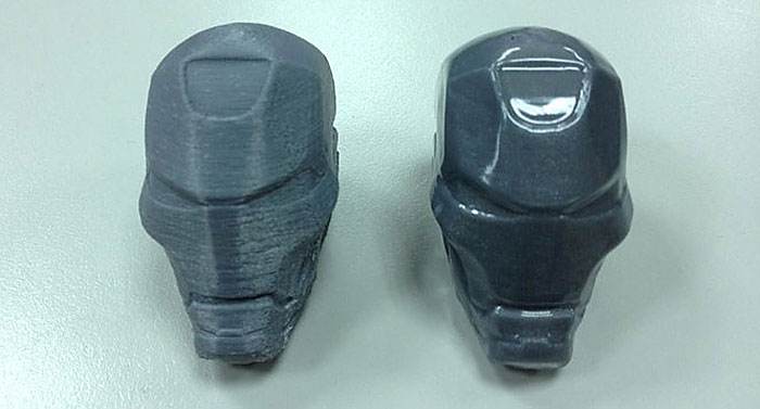

На счет качества, детали из ABS можно обрабатывать парАми ацетона, тогда они будут глянцевыми.
Пример обработки парАми
ABS.jpg [ 40.38 КБ | Просмотров: 22342 ]
