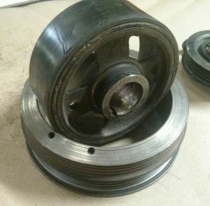

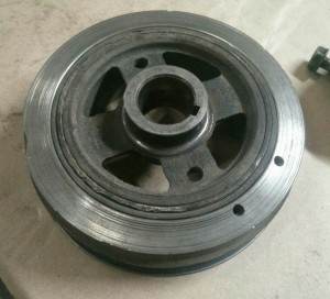

Доброго дня, уважаемые товарищи!
НаToyota Carina E 1995 года произошел следующий казус - прошлой осенью появился скрип в районе ГРМ'а. Решил что виноват какой-то подшипник и начал искать виновника - поочередно стал снимать ремни. Скрип пропал, когда снял второй ремень, который на кондиционер. Ну успокоился - все равно зима, летом разберусь с кондером. Так я прокатался зиму, но к концу весны скрип появился вновь. Двигатель работал ровно, а денег пока все равно не было - решил поставить пока ремень кондиционера обратно. Так когда я стал снимать ремень генератора и помпы половина этого шкива ВЫВАЛИЛАСЬ практически мне в руки! Что повергло меня в небольшой шок.
Как оказалось данный шкив состоит из двух частей! Ступицы, которая крепится на коленвал, и собственно самого шкива в виде обода, запрессованного на ступицу через резиновую проставку.
Местные то скорее всего не удивятся такому приколу... Описал это все лишь для тех, кто в непонятках будет искать информацию в интернете.
А вот к вам, дорогие форумчане у меня есть вопросик. То, что запрессовывать это дело обратно нет никакого смысла - я понял. Но я, собственно, не совсем обнаруживаю критической необходимости в данной резиновой проставке, хотя и предполагаю, что это должен быть какой-то демпфер что-ли... Новая запчасть в автодоке стоит около 11 тыр, аналог начинается от 7ми. Можно найти за 1,5-2 рубля бу, но учитывая специфику данной детали не вижу смысла брать бу, которая также не факт что долго проходит.
Так вот - умелый токарь выточит такой шкив без труда и ценник за такую работу, я узнавал, 1000 рублей. Плюс цена болванки рублей 500...
Собственно вопросик - сталкивался ли кто-нибудь из местных с такой бедой и не пробовал ли решить эту проблему "по-русски"? Знает ли кто-нибудь в чем принципиальное значение такой резиновой проставки?
Как на ваш взгляд - не будет ли способ, предложенный мной выше фатальным (я лично не увидел проблем)?
И еще один вариантик предложили мне - с двух сторон просто заварить по кругу, но лично мне этот способ кажется сомнительным... Что думаете на счет него?
Заранее благодарен за все советы и комментарии!

СообщениеДобавлено: Пт июн 26, 2015 12:40 pm
Он был не запрессован, а вварен, короче половинки шкива сварены между собой резиной.
Напрасно, все же зависит от условий эксплуатации, и скрытые дефекты производства ни кто не отменял.
Демпфер, гасит какие то колебания, у японцев много всяких примочек которые где то, что то гасят.
точно не стоит, потом будешь думать почему и откуда вибрация появилась,
бери БУ, в приличном состоянии, поставь и забудь.
Я бы давно взял и не парился, если бы не одно "но"... У нас в Орене я не нашел ни на одном разборе! Вообще 7afe тут очень сложно найти... Цены на б/у я назвал из авито, ближайший ко мне шкив нашел в Астрахани как раз за полтора рубля плюс доставка. И тут вылезает проблема, что на таком расстоянии я никак не узнаю в каком состоянии деталь и не попаду ли вообще на развод.
А что думаете на счет варианта с привлечением токаря? Хороший токарь выточит без дисбалланса, а если взять дюралевую болванку - так деталь еще и легче будет.
Хотя шкив устанавливается на шпонку, дюраль наверно ну лучший материал...

могу ошибаться, знающие поправят если что, но 4А и 7А шкивы одинаковые,
точно не знаю из чего оригинал, сталь или чугун, но из дюраля мне кажется быстро
сотрется то место где ремни ездят.
Материал вроде сталь. На счет дюрали согласен все-таки, не вариант...
Денег тоже возьмет не слабо.

Какие токоря , вы о чем? Это же гаситель крутильных колебаний. Резина там не просто так. Очень сильно продлят жизнь колену.

KoJIeCo56
Это Ваше дело, но я бы взял б/у. Эти вещи должны быть хорошо отцентрированы, а иначе будет вибрация, обороты то не маленькие.
