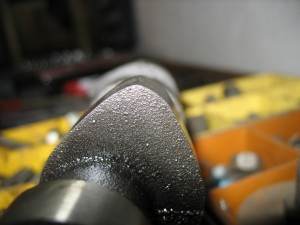

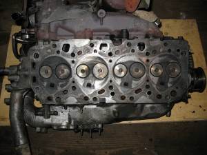

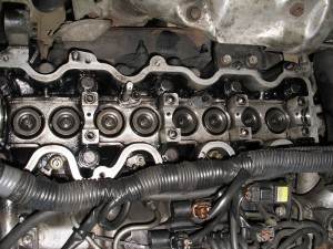

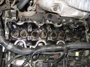

ein6tein
Добавлено: Пт июл 03, 2015 11:53 pm |
| Состоявшийся |
Зарегистрирован: Вс янв 08, 2012 12:18 pm Сообщения: 67 Откуда: Беларусь Репутация: 1 [ ? ]
Машина: CARINA E Sportswagon 2.0 TD XL
Двигатель: 2C-t
Поехал я по мотористам толковым,каких рекомендовали.Но по звуку только смогли сделать предположение,что стучат стаканчики в колодцах(обрадовали что НЕ шатунные вкладыши),в итоге я сегодня опять снял распредвал,но никаких диких люфтов не нашёл.Все примерно одинаково чуть-чуть шевелятся.Кстати на 3-м цилиндре выпускной кулачёк то немножко подожрало(на фото),проехал совсем ничего(км 300)  Блин,короче никто не может даже примерно подсказать  ,а,ещё предположили что может быть один клапан немного подогнут...Пару лет назад снимал голову(прокладку менял)всё нормально было(на фото).Не знаю куда рыть дальше,может кто ещё чего подскажет???И ещё:частота стука где-то в 4 раза меньше числа оборотов на тахометре.На холодную,на горячую,при росте оборотов,стук абсолютно ровный и синхронный количеству оборотов.Судя по стетоскопу стук в районе 1-2 цилиндров.Когда наклоняешься над двигателем,кажется что из впускного коллектора,когда наклоняешься к колесу,кажется что звук в районе коленвала?
| Вложения: |
3.jpg [ 447.08 КБ | Просмотров: 13492 ]
2.jpg [ 427.66 КБ | Просмотров: 13492 ]
1.jpg [ 368.72 КБ | Просмотров: 13492 ]
4.jpg [ 432.88 КБ | Просмотров: 13492 ]
| Вернуться к началу |
pul752
Добавлено: Сб июл 04, 2015 12:22 am |
Зарегистрирован: Сб ноя 09, 2013 10:56 am Сообщения: 2504 Откуда: Воронежская обл., пгт Давыдовка Репутация: 35 [ ? ]
Двигатель: 2C АКПП (3S АКПП)
Привет! Зазоры то какие по кругу? Вакуумный насос может бить с такой частотой.
_________________ Олег. "Чудес не бывает. Бывает та или иная степень знания."

ein6tein
Добавлено: Сб июл 04, 2015 12:32 am |
| Состоявшийся |
Двигатель: 2C-t
Привет pul752!Я Вакуумник снимал-это не он.А зазоры:0,35 0,45 0,45 0,40 0,25 0,40 0,30 0,40,но я знаю как цокают клапана,а это конкретный стук,так что...Надо-бы компрессию померить,если ВДРУГ подогнут клапан,то на компрессии это по-моему должно отразиться?Или нет?
Череп
Добавлено: Сб июл 04, 2015 9:36 am |
| Герой былин народных |
Зарегистрирован: Сб янв 18, 2014 7:59 pm Сообщения: 3512 Откуда: Таганрог Репутация: 58 [ ? ]
Вряд ли клопы цокают. У меня во всех вп 0,30, вып 0,35. Их вообще не слышно. Если делать зазоры меньше, сильнее вибрация и громче рычит, на горячую хуже тянет. ein6tein писал(а): если ВДРУГ подогнут клапан Была предпосылка?

ein6tein
Добавлено: Сб июл 04, 2015 10:06 am |
| Состоявшийся |
Двигатель: 2C-t
Предпосылки не было,положение зашло в тупик,так,просто предположение такое подкинули  Что ещё может стучать в грм механизме с такой частотой?Кстати,а если на 1 зуб ремень не по метке,стук возможен?
Череп
Добавлено: Сб июл 04, 2015 11:41 am |
ein6tein писал(а): если на 1 зуб ремень не по метке,стук возможен? Нет. ein6tein писал(а): Что ещё может стучать в грм механизме 1) регулировочные шайбы с заметным радиальным зазором. 2) толкатели при значительном износе боковой поверхности.

ein6tein
Добавлено: Сб июл 04, 2015 1:55 pm |
| Состоявшийся |
Двигатель: 2C-t
Форсунки естественно отжимал,не они, стук не проходит-отжимаю форсунку,соляра брызжет,обороты двигателя падают,соответственно частота стука тоже падает,но не пропадает(хотя звук один в один https://www.youtube.com/watch?v=A2zpKYgGrXY).Шайбы в стаканчиках вращаются,но не люфтят. А вот два стаканчика в колодцах по ощущению на 1 мм(может даже меньше) пошатать могу,но мне кажется что для такого стука амплитуда колебаний стаканчика значительно повыше должна быть?(хотя может я не прав).Просто мне на СТО показали такие головы,в которых колодцы реально на мм 4 были выгрызены,а тут то визуально вообще ничего не видно.. Где подъевший кулачёк,на тарелочках клапана было чуть больше масляных отложений с сажей чем на других.Хотя я думаю что не была соблюдена технология цементации.
Череп
Добавлено: Сб июл 04, 2015 7:48 pm |
ein6tein писал(а): Где подъевший кулачёк,на тарелочках клапана было чуть больше масляных отложений с сажей чем на других Надо изучать вопрос в сторону "подклинивает толкатель/клапан". Просто так кулачки распредвала не съедаются. Если бы это было нарушение технологии цементирования, то все кулачки были бы изношены аналогичным методом. К примеру, на старые Форды подходят распредвалы от Чери, тк конструкция моторов идентичная. Вот только говорят, некоторые образцы ходят по 70-80км (не тыс. км, а именно км). Взято с форума Форд Эскорт/Орион. Был такой аппарат.
_________________ В третий раз купил старик Toyota Carina-E...
