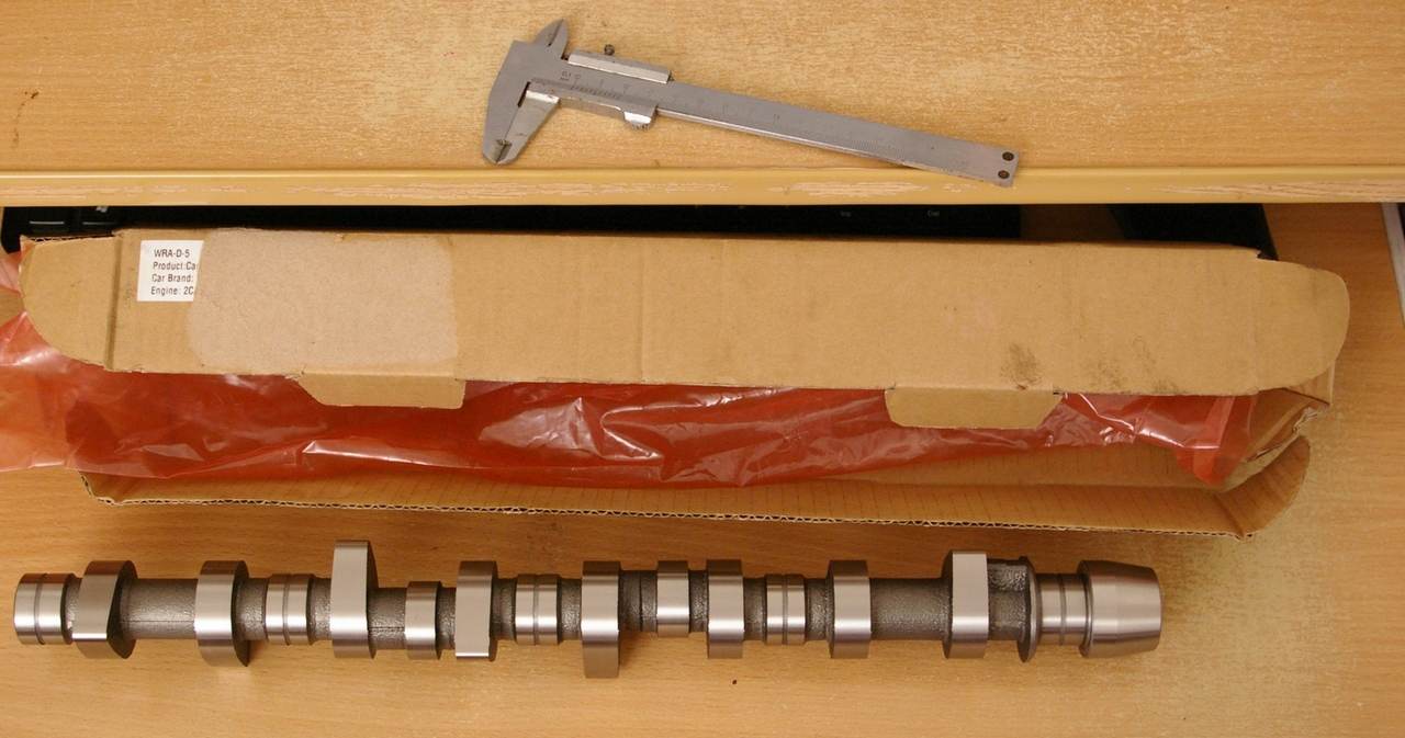

Здравствуйте ещё раз. Вообщем решил я распред из Польши заказать на Aiiegro.pl (150$ с доставкой)на фото был оригинал,но поляк передал через курьера тот что на фото. Я так думаю что китай 100%(http://zjzhanrong.en.made-in-china.com/ ... 4071-.html),хотя на вид аккуратно сделан.Вроде как возврат можно сделать.Так вот,ставил себе кто-нибудь такой или нет?Хрен его знает на сколько его хватит?Расстроился я вообщем :( P.S.Полякам не верьте :) Второе фото это тот что был в объевлении.
Добавлено спустя 43 минуты 36 секунд:
Ещё один момент:на кулачках надфиль не оставляет следа :)и высота кулачков 47.2-47.5
IMGP6764.JPG [ 416.18 КБ | Просмотров: 17799 ]
5082693956.jpg [ 95.9 КБ | Просмотров: 17798 ]

И ещё вопрос:эти канавки не будут мешать нормальной смазке постелей?На радных то их нет...?
Моя Carina
download/file.php?id=86592&mode=view

ein6tein
Не будут. Это чьё то усовершенствование. :) На вкладышах тоже проточки делают. Теоретически масленное пятно более равномерно будет распределено в месте контакта.

Спасибо за ответ,надфиль нормальный Wurth :) Может я слабо тёр?Ладно,была-не была,пошёл я в гараж менять его.И подскажите,крышку сальника распредвала обязательно снимать,или без снятия можно распред вытянуть?
