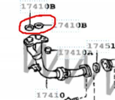

Дабы не плодить темы подниму эту. Вообщем у меня приемная труба как на картинке, она начала неслабо сечь в месте стыка с выпускным коллектором. Заказал туда кольца уплотнительные (красным обведены) и пока собирался их заменить потерял кольца эти.
Вопрос, можно ли их заменить на что то от нашего автопрома или вообще заменить чем то? А то новые опять ждать надо, а тут как раз возможность выдалась поменять.
От сажи и окалины кольца и фланцы почисть, затем обильно серым герметиком смаж и собери. Потом часа 2-3 подсуши, можеш завести, чтоб подогреть трубы градусов до 40-50, но не выше. Потом желательно сутки не ездить. На несколько лет забудеш про них.

спасибо, совет приму, но есть проблема. Я так понимаю тут кольца старые нужны? У меня просто сейчас по сути вообще никаких нет. Которые стоят они больше чм надо по диаметру, от одинарной приемной трубы. Просто собирал временно с помощью того что под рукой было.

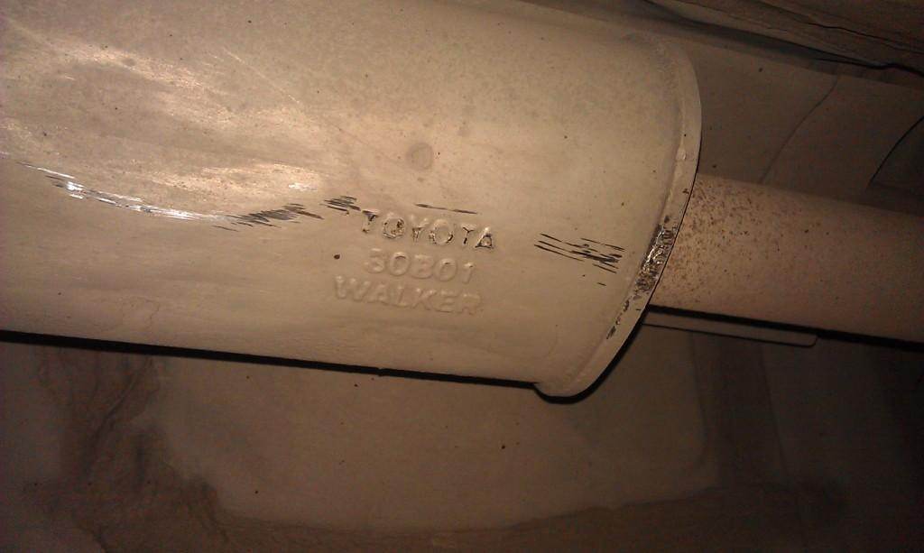

Подскажите, пожалуйста.
IMAG1469.jpg [ 54.56 КБ | Просмотров: 9494 ]
Это оригинальный глушитель или аналог? По указанным цифрам никак не могу найти в интернете.
Преследует та же беда что у многих, глушитель низко висит, и изгибом цепляю всё подряд. Крепления вроде как все живые.
И еще, может кто знает на 7а-фе, ЛБ подходят колечки от ГАЗ-53, которые многие на форуме используют?

Видимо,это резонатор.Скорее всего оригинал,их нечасто меняют,да по такой цене)

оригинал
У меня такой же раньше стоял, внутри отвалился ,провис и резонировал, как на "Волге".Сейчас постепенно прогорает основной глушитель.

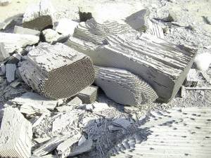

kizia227
а с чего решил что кат не забит?
это ж с краю он чистый, внутри то он может быть забит.
у него же структура то не плоская
