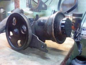

вот мой насос
viewtopic.php?f=34&t=7998&start=150
Добавлено спустя 2 минуты 3 секунды:
Был не плохой спец по гидравлике...аватара у него -Штирлиц....может поможет...
DSC00746.JPG [ 48 КБ | Просмотров: 10334 ]

Ну вот я такой же и поставил. Лады, если подшипник не найду, возьму поюзать, если все норм, куплю
