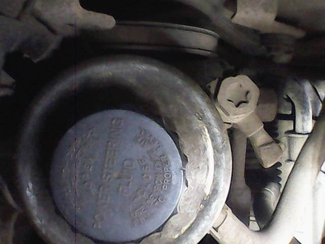

 Заголовок сообщения: Re: Вопросы по ГУР
СообщениеДобавлено: Чт апр 09, 2015 12:23 am
Сообщения: 169
wAnTed писал(а):
почему в холодное время, насос работает как положено?
масло не нагревается как летом, у меня тоже был насос zf ,заменил его на японский с 5s-fe c камри вроде бы с не большой переделкой проблема ушла, рулится :twisted: :-edu-edu-:
СообщениеДобавлено: Чт апр 09, 2015 12:24 am
буду иметь ввиду ))
СообщениеДобавлено: Чт апр 09, 2015 12:33 am
Сообщения: 169
wAnTed
к блоку крепление один в один,шкив тоже,единственное трубка высокого давления у нас она прикручена вертикально как на фото ,пришлось точить у токаря штуцер который крепит эту трубку то есть удленнить
