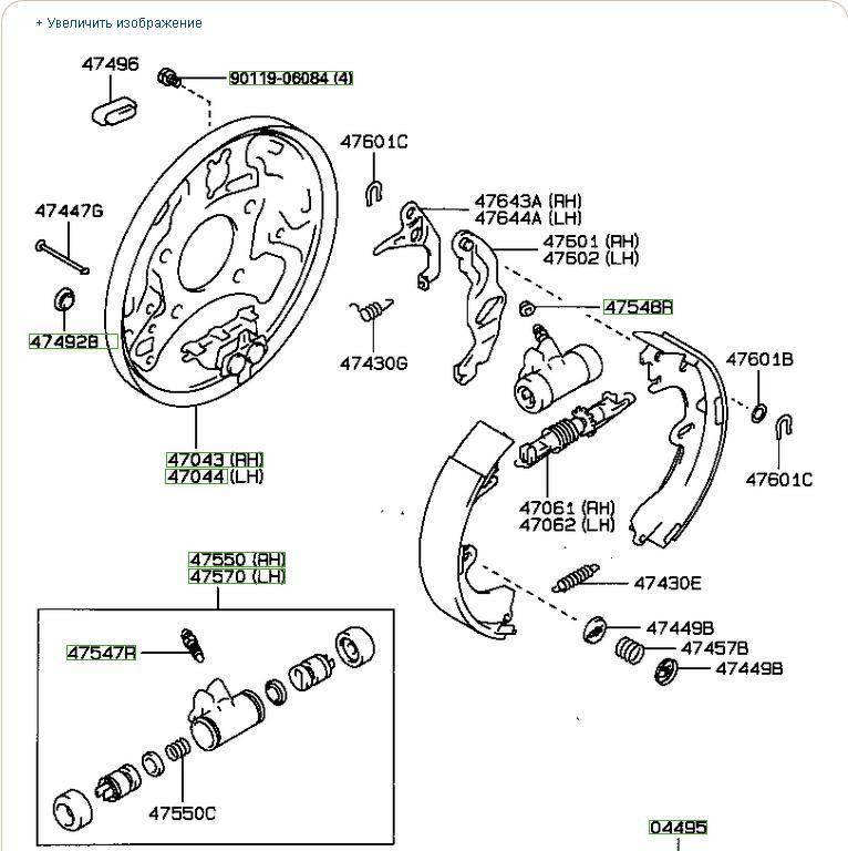

Система айсин распорные планки (или планки разведения)

Я думаю, нет никакой разницы, они одинаковые должны быть. Нужно просто установить их по схеме.

если на схеме ниже ЛЕВЫЙ
Но на фото выше (на моих фото) правый?

айсин не ковырял ..
в лукасе пружинка которую я тогда не нашел тянет рычаг вниз когда отпускаешь ручник и этот рычаг крутит шестерню - распорка удлиняется
шестеренки с резьбовой частью распорки - зеркальные, ставятся зубчиками кверху иначе рычаг не повернет шестерню
сначала собери чтобы заработало ...
клапана не регулируются - меняются регулировочные шайбы
