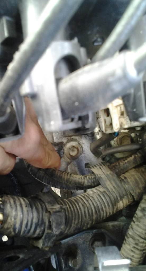

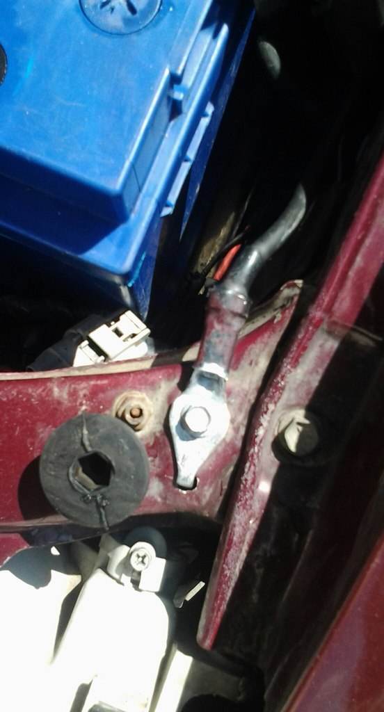

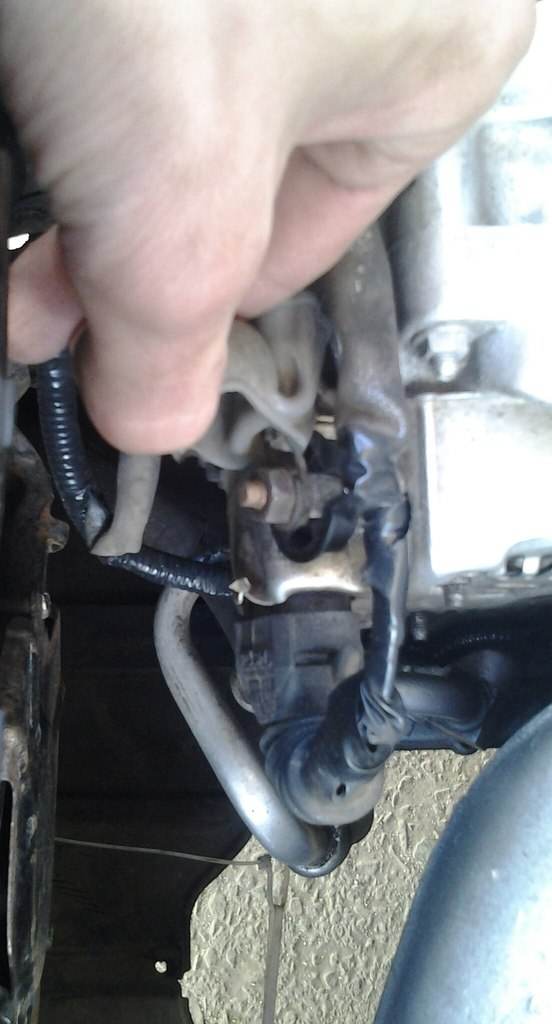

max32а на генераторе 14.6 !
Это на плюсовом выводе, так понимать надо. По логике потери в соединительном проводе. Значит концы окислились в клемах.
А когда замеряешь, минус с одного места берёшь?
Олег.
 Заголовок сообщения: Re: Генератор. (Объединенная тема)
СообщениеДобавлено: Сб май 23, 2015 3:09 pm
Сообщения: 909
Машина: Кашкай
Двигатель: 4a-fe lb с52
клемы в порядке ( у меня там все блестит ) , минус во всех местах пробовал эфект 1 ! и тот же !

BaZ писал(а):
l_denis
Дык может это ток разряда?
siam_
Я бы обосновал, но Вы сами сказали что спорить не будете...
Обоснование ,не есть спор :)
Добавлено спустя 3 минуты 12 секунд:
Там минус ещё к кузову прикручен,кроме клемм.Так что ещё там посмотреть надо.

Сообщения: 909
Машина: Кашкай
короче в не клеймах дело _)
СообщениеДобавлено: Сб май 23, 2015 3:37 pm
Сообщения: 2504
Двигатель: 2C АКПП (3S АКПП)
Одновременно бросал два провода от гены (и минус тоже) на АКБ?
На холодную заведи и потрогай все клеммы. Все потери тока преобразуются в тепло.
Олег.

Добавлено спустя 14 минут:
одинаковая температура клейм ! не меняется !

Чудес не бывает. Раз плюсовой провод подключен напрямую от генератора к аккумулятору, потери напряжения где-то по линии "массы". Красивый внешний вид клеммы еще не означает хорошего контакта с ее "изнанки".

так я ж не только внешне все делаю ! не буду ж я для фото все выкручивать и показывать ?) там внутри все тоже самое ! тем более год назад я менял мотор и все контакты были зачищены и т.д.

max32
Дык, разговор про соединение проводов с клемами (которых не видно вообще). За год много воды утекло.
Ну а провода бросал?
Олег.
