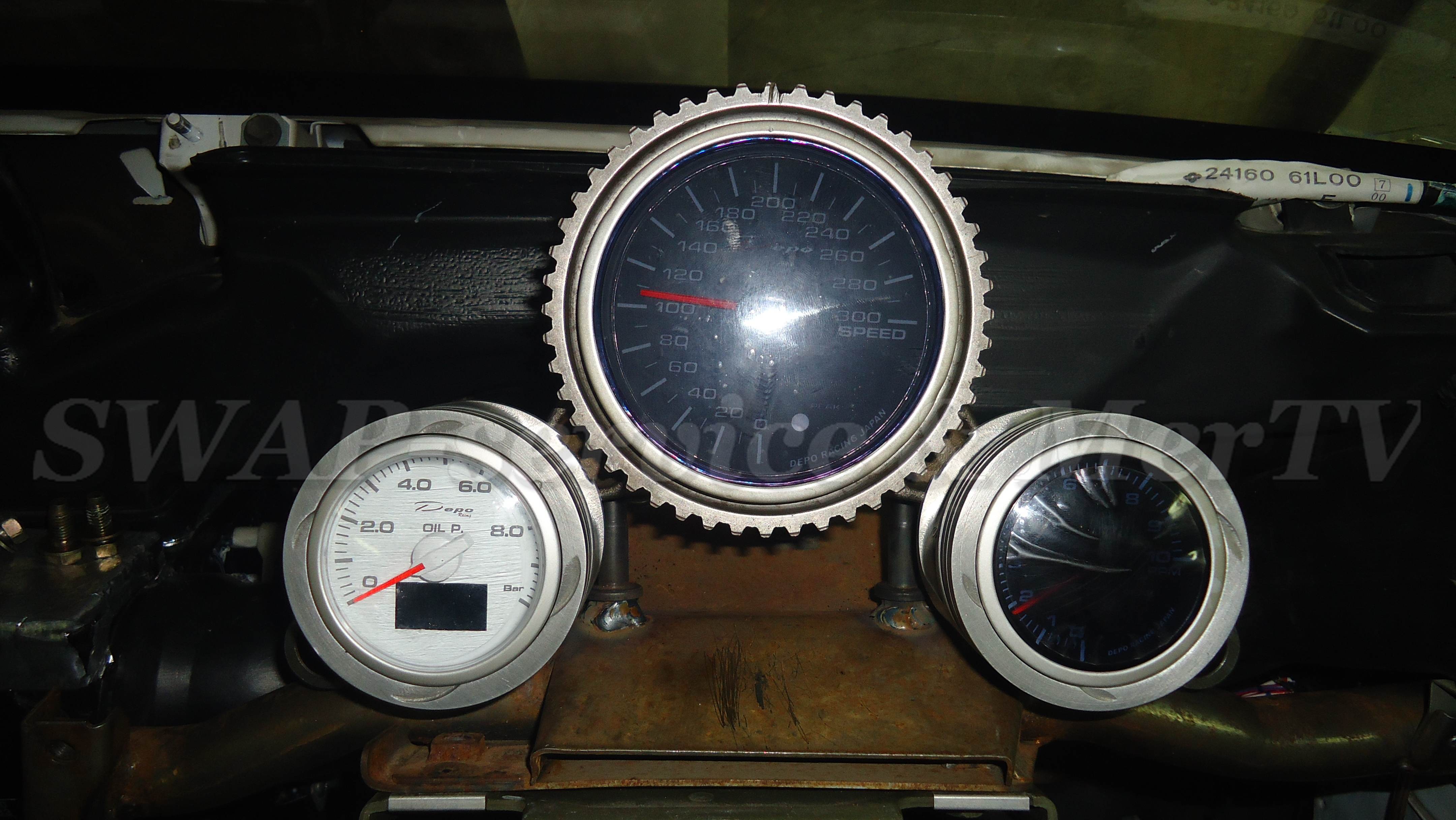

Как вам такая приборка?
DSC04959.JPG [ 2.61 МБ | Просмотров: 16621 ]
DSC04973.JPG [ 3 МБ | Просмотров: 16621 ]
DSC04979.JPG [ 2.78 МБ | Просмотров: 16621 ]

Интересно...! :co_ol:
Шестерня грм?
