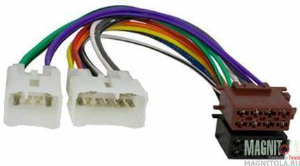

Виктор77 писал(а):
Nocturnal писал(а):
вопрос в догонку, а ничего что будет стоять подряд два переходника Toyota -> ISO -> родной JVC/Pioneer
Могу подарить два переходника. В свое время, когда, точно также, как и ты собрался менять радиолу, купил их заранее... Не пригодились. Если проводка штатная, то кмк все должно подойти без переделок.
спасибо, буду весьма признателен
у вас такой вот
Комментарий к файлу: переходник
intro_iso-ty-01.jpg [ 13.64 КБ | Просмотров: 20492 ]
VIN: JT153ATK000064896

Nocturnal писал(а):
такой вот?
Нет, не такой.

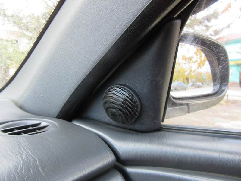

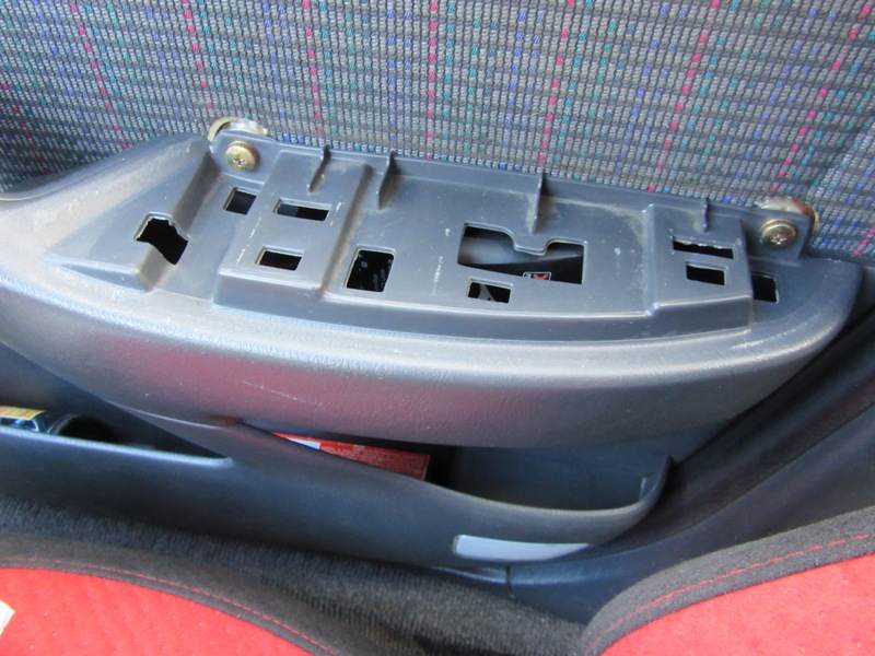

Вариант установки компонентной акустики в передних дверях.
Акустика Morel Tempo 6. Твиттеры врезаны в штатные заглушки зеркал, кроссоверы установлены в полости дверного подлокотника.
Мидбасы на штатных местах. Проводка дверная, конечно переделана.
Комментарий к файлу: Твиттеры
IMG_16030.JPG [ 142.71 КБ | Просмотров: 20126 ]
Комментарий к файлу: Кроссоверы находятся здесь
IMG_16010.JPG [ 168.14 КБ | Просмотров: 20126 ]
