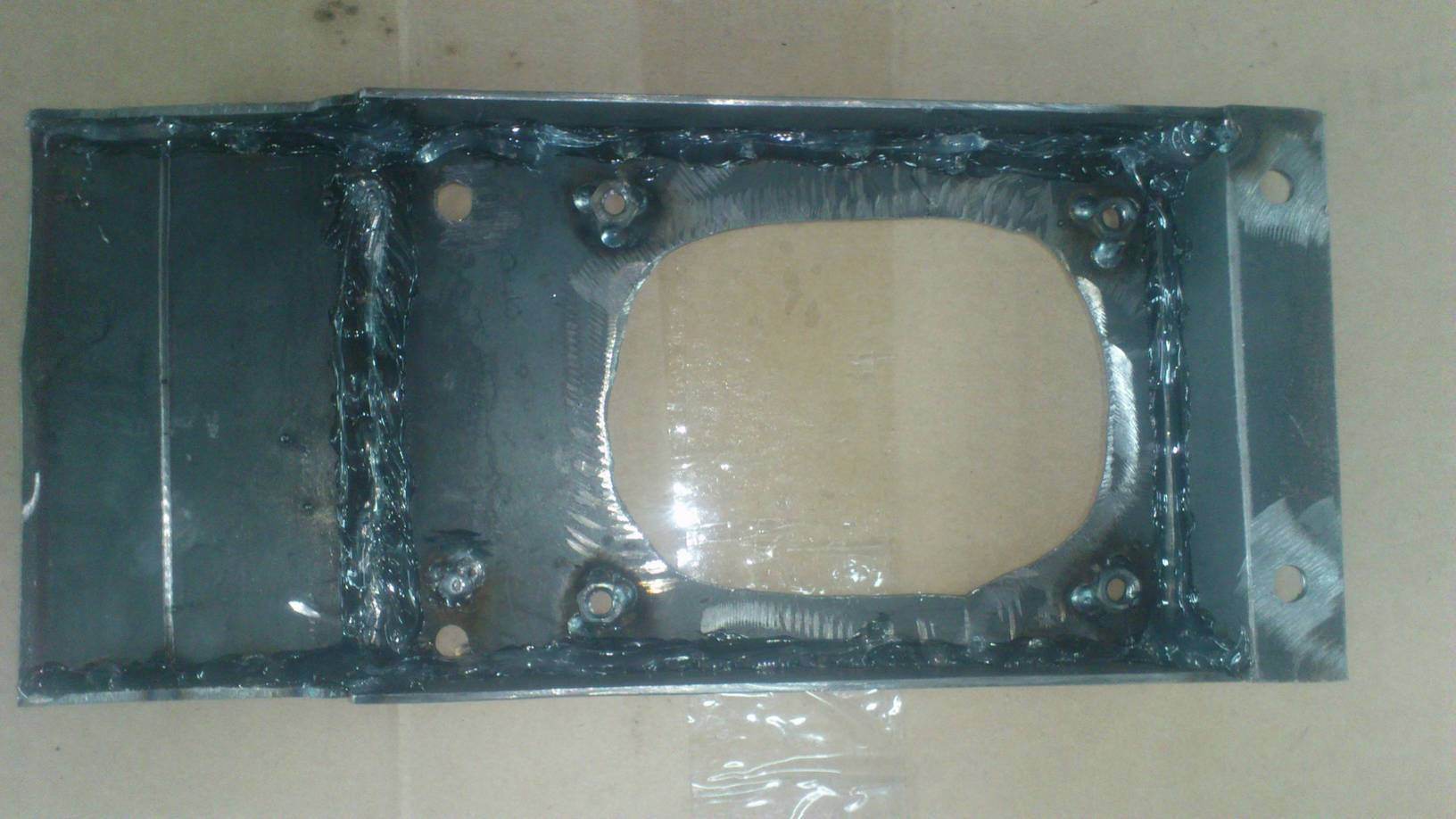

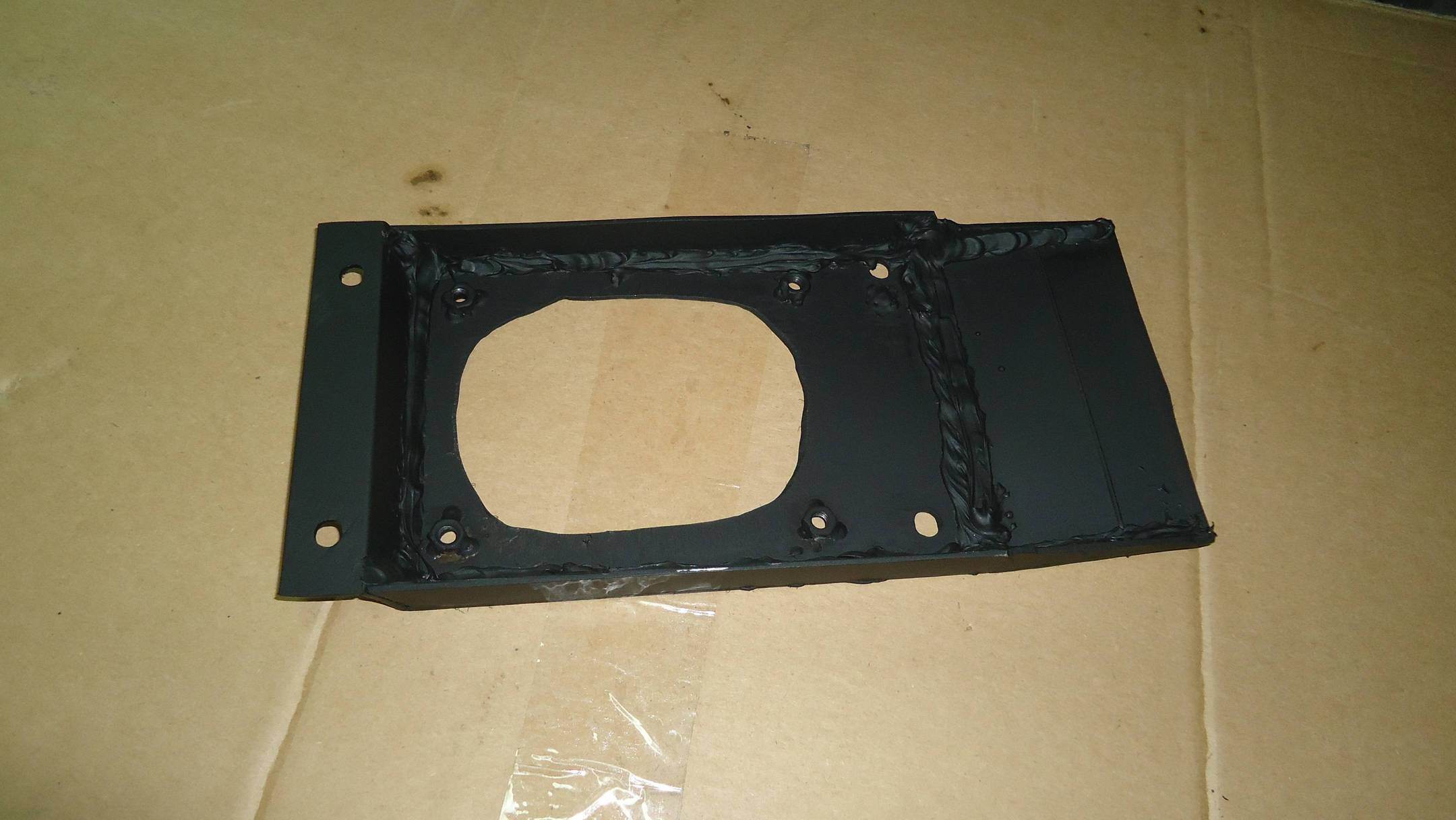

СообщениеДобавлено: Сб мар 21, 2015 12:35 am
Сегодня уехал MARK 2 с штатным 1JZ-GTE.
DSC02595.JPG [ 4.34 МБ | Просмотров: 35431 ]
Свапнули МКПП вместо автомата.
Процесс снятия-установки банален,ничего интересного. Кузов пришлось попилить под ручку
DSC02587.JPG [ 4.64 МБ | Просмотров: 35431 ]
сделал "закрывашку" :)
DSC_0823.jpg [ 1.71 МБ | Просмотров: 35431 ]
DSC_0824.jpg [ 1.83 МБ | Просмотров: 35431 ]
DSC_0827.jpg [ 1.9 МБ | Просмотров: 35431 ]
DSC02589.JPG [ 3.46 МБ | Просмотров: 35431 ]
DSC02590.JPG [ 3.47 МБ | Просмотров: 35431 ]
DSC02592.JPG [ 4.19 МБ | Просмотров: 35431 ]
Получилось так:
DSC02593.JPG [ 4.45 МБ | Просмотров: 35431 ]
Осталось хозяину вырезать пластмасску под круглый пыльник и обтянуть пленкой
Цена вопроса 9000 руб
