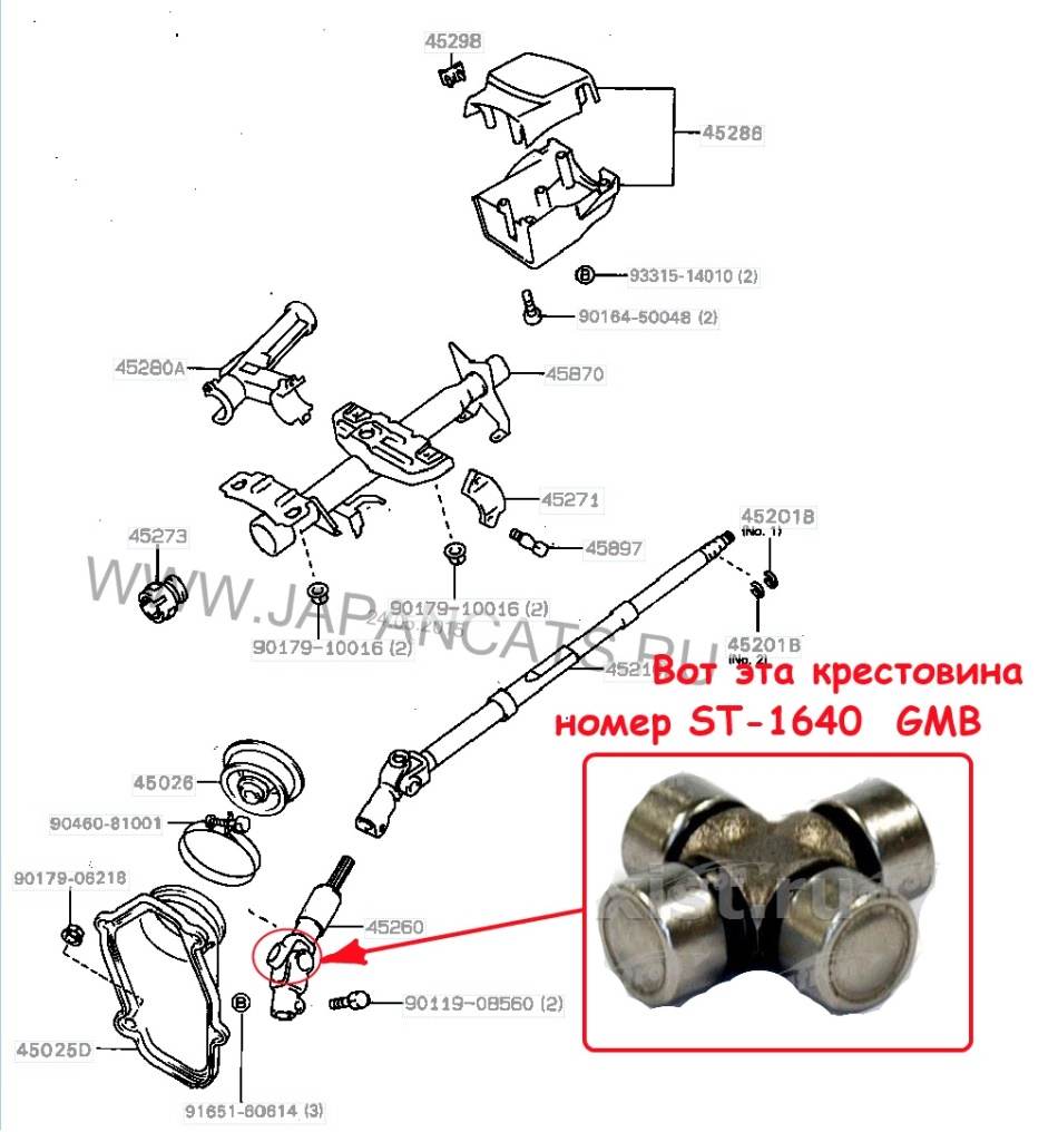

Вот у меня появился тот же дефект - клин руля при поворотах в обе стороны, причем конкретно так клинит, прям крутить тяжело, но это появляется только когда едешь долго по прямой, а потом поворачиваешь, а когда постоянно рулем работаешь, он как будет то расхаживается и крутится без заеданий
 Заголовок сообщения: Re: клинит гур
СообщениеДобавлено: Сб май 23, 2015 10:06 pm
Михалыч , тут либо крестовине на рулевом карданчике хана , либо ремень гидрача слабо , ремень наверняка свистел бы когда прокручивал , скорее всего крестовине нижнего карданчика рулевого пришел трындец . Заказывай на экзисте крестовину фирмы GMB , артикул номер ST-1640 http://www.exist.ru/price.aspx?pid=52103E56&sr=-4 вон цена в районе 300 рублей . Тема про обсуждение этой проблемы тут viewtopic.php?f=5&t=11

Спасибо большое! Только бы это была не рейка, страшно прям... Я слышал карданчик подходит от какой то классики, жигулей

Да вот надо еще пока что 100% понять что именно неисправно, вдруг карданчик в норме, а клинит рейка, а так промажу, если проблема пропадет - кардан под замену
СообщениеДобавлено: Сб май 23, 2015 11:50 pm
Михалыч , карданчик нижний в сборе 6000 рублей стоит оригинальный , крестовина же которую в нем нужно заменить стоит 270 рублей , меняется в течении часа-двух . Проблема 99% в крестовине . Вон набросал тебе схему рейки и где именно находится эта самая крестовина . Самому если впадлу лазить там в ковыряться , то у нас есть прекрасный специалист как раз в Нижнем Новгороде , зовут Сергей , ник MerTV телефон 89040443991 позвони договорись встреиться , он на 100% тебе даст вердикт что там у тебя сломалось , и заменит если будет свободен .
P.S. не надо на Валерку(Well) ругаться , он выполняет всего лишь навсего свое дело , чистит форум от флуда и прочей хрени , все что тут разжевано есть в специальной теме что я тебе кидал выше посвященной карданчику , не знаю как ты не смог найти эту тему .

Крестовина.jpg [ 196.01 КБ | Просмотров: 7481 ]
