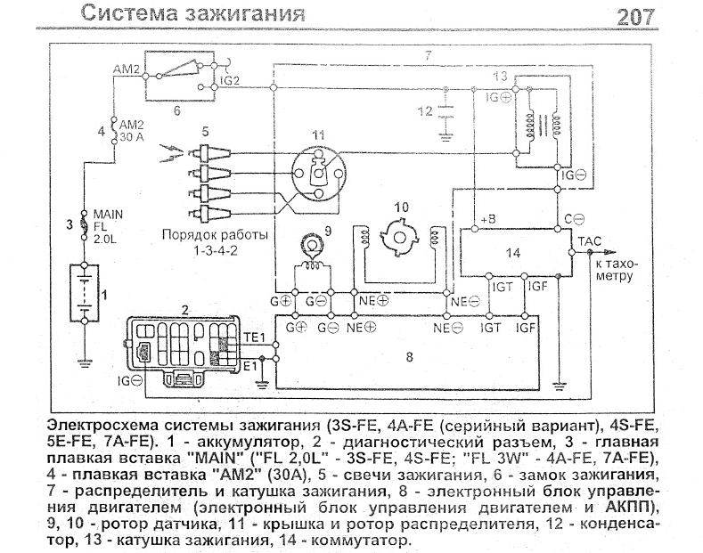

нашёл я схЭму зажигания карины
"Косы проводов" с фишками разьёмов по 2 и по 4 провода идут от 2х датчиков ,стоящих в трамблёре к эбу
тот что 2х разьёмный замкнутый скруткой , скорее всего стоит в трамблёре внутри и считывает положение вала
номинальное значением сопротивления 550-700 ом,но окончательно проверяется осцилографом
Видимо шайтан сервисмены починили для прежнего владельца этот датчик таким вот нехитрым образом,создав эбу сигнал сопротивления ноль,а значит тема сис...колбашения движка пришла к логичному продолжению: сломана искроразрядная часть (свечи залиты и налёт на них чооорный 8) )
схема трамблёра слева внизу на схеме
18- Диагностический разъем
19- Катушка зажигания и блок зажигания
20- Распределитель зажигания.
2 и 4 линии идёт как раз к ЭБУ,так что 2 фишки и есть линия датчиков к эбу от трамблёра.Левый разъём-это датчик холла,а вот правый я не понял пока
Схематически получился полный аналог того что на фото эмпирически
ниже видео проверки этой линии кому нужно http://www.youtube.com/watch?t=484&v=3TCcw73LZis
"Принцип действия и проверка датчика положения коленвала",
Оно же датчик холла
про 4х пиновый разьём рядом пока не понял (пишут Датчики, установленные в корпусе распределителя зажигания, генерируют сигналы, характеризующие углы поворота: датчик NE - коленчатого вала, а датчик G -распределительного вала.
Источник http://carmanz.com/toyota/carina-e-1992 ... z3aiS8EaYX )

Разъем 2 пин, который с лева:
1)-черный с оранж. полосой- (+ питания),
2)-черный- (выход на тахометр).
Датчики выходят в 6 пин. разъем
1)-(IGT)
2)-(NE-)
3)-(G-)
4)-(IGF)
5)-(NE+)
6)-(G+)
1.jpg [ 34.65 КБ | Просмотров: 8003 ]
