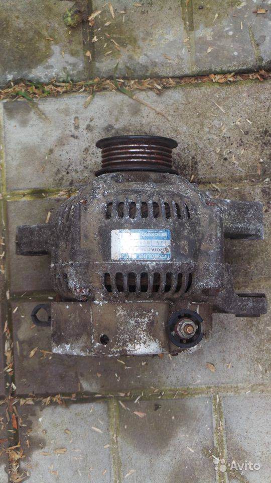

Зарегистрирован: Ср ноя 05, 2014 7:25 pm
Сообщения: 95
Откуда: Междуреченск Кемеровская обл.
Машина: TOYOTA Carina E Седан
кто нибудь корпус гены менял нет? вобщем у меня трабла появилась с генератором проводка в нём начала облазить т.е.лакокрасочное покрытие и пока не умер ещё решил гену поменять тут в нахаляву за спасибо дастался генератор с разьемами подключения проводки как у меня вобще все с виду точно такой же ,Я с дуру свой снял и тот хотел одеть ,но не учел одно что крепление корпуса гены мой и этот разный сверху на первой фотки вот такой крепеж моего а донор как на второй фотке..
