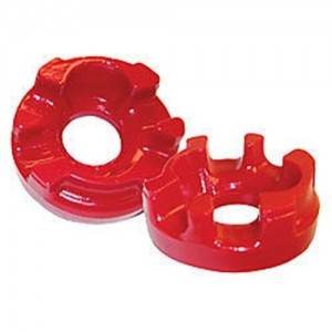

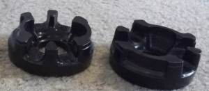

-у кого нет ямы или неохота на заднюю фебест ставить :картриджи полиуретан
поподробнее, пожалуйста, а то у меня и с ямой не получилось заменить
тоже дело геморройное - вы ж понимаете ,что вставить картриди можно только вытащив болт центральный из подушки (зад). Картриджи заходят туго ,возможно придется где то подгонять монтажным ножиком снимать упирающийся буртик . С первого раза вряд ли получится ,так что яма или эстакада нужна будет все равно

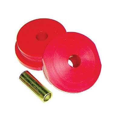

Так что ваше описание для меня как 2 пальца, только бы номерок чудо картриджей
привозил только на Хендай , ребята плевались ,но всунули . И подушки были у них целые ,нахрена ставили -иак и не понял ,но это не мое дело . Номера тут не помогут ,по диаметру картриджа надо подбирать ,а значит надо померить сначала свой
на тойоту PTP-13-503_w
хендай 28501
Комментарий к файлу: PTP-13-503_w
ptp-13-503_w.jpg [10.97 КБ]
HYUNDAI.JPG [ 20.25 КБ | Просмотров: 7792 ]

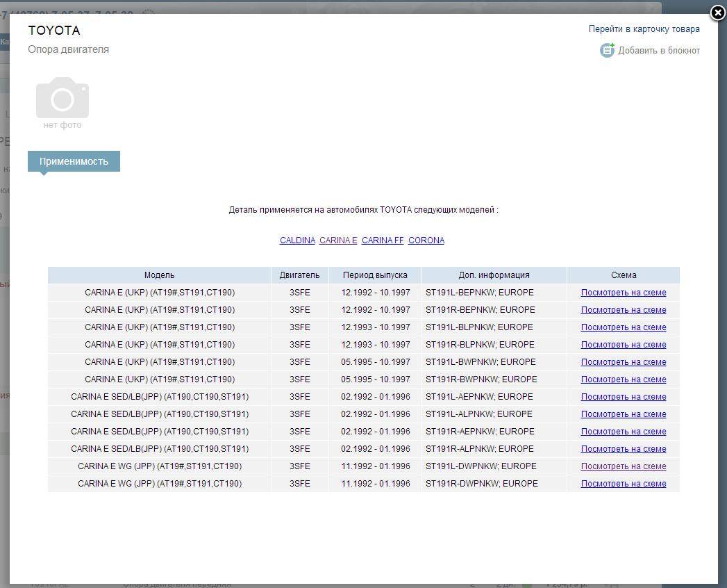

если верить каталогу то да
-каталог на манагеров работает больше -у механики и автомата разные сайленты ,сами опоры одинаковые

СообщениеДобавлено: Вс май 24, 2015 1:38 am
вот что экзист выдает

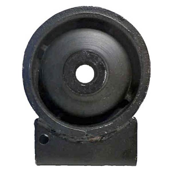

bastynda писал(а):
ща гляну ,скину фото
Вот фебест на мою выдает такую Изображение
Добавлено спустя 46 секунд:
bastynda писал(а):
подойдет по месту,но может быть расколбас на малых оборотах
Думаешь она жестче?
Вот она 12361-74300

@Вот она 12361-74300@
автоматная
