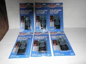

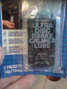

-если не забуду,завтра скину реальные фотки и большого тюбика и маленьких ,на балконе должны лежать .
синтетическая, неплавящаяся смазка, производитель Loctite

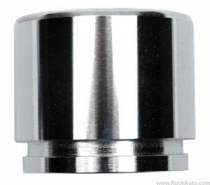

поршень новый FRENKIT 257915 (у нас .У меня есть подозрение ,что он отходит много лет ,если собрать и смазать как положено и поставить хорошие резинки .Испанские резинки-г...но)
-у буржуев пару поршней на 57мм можно взять за 20 $ (oem ) WAGNER F128723 (жапан)
-суперпупер из какой-то Phenolic Steel пара стоит 40-50 $
--пыльники и резинки у меня есть в наличии ,фирма NAPA , сша маде ,не хуже оригинала

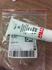

Кто пользовал. Это для направляющих суппортов?
Эта смазка тёмно-серого цвета,почти чёрная.

Пользовался смазкой для направляющих этого производителя, но в белом тюбике и с надписью "ceramic"-достаточно густая, белого цвета-полет нормальный, ничего не заклинило... :)
