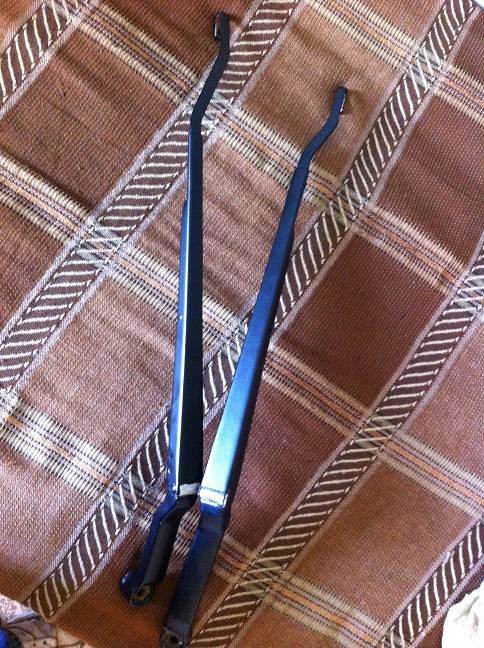

Тоже надоела эта проблемма с покраской,месяц назад заморочался и обклеил чёрным винилом,единственное место которое пришлось красить-сгиб.,там плёнку обдирало.Получилось не плохо.Так что советую как вариант,но перед тем как клеить ободрал шкуркой до железа и клеил с феном

Зачистил, потом кислотным грунтом Novol и закрыл обычным грунтом + черной краской сверху.
