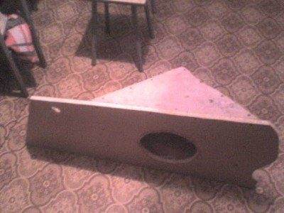

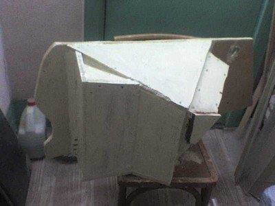

для Пожарного,короче вот фотка с заднего плана,ну и переднего до,и после,объем до 25 литров без саба,сейчас литров 29 где то,мерить не стал,неохото было,внутри синтепон,в инете вычитал,типо для увиличения объема,форма такая,потому как там никак больше не сделаешь,делал из дсп,так как у меня его дофига,а фанера денег стоит,в местах стыков садил на жидкие гвозди и шурупы,внутри прокрашенно краской,чтобы опилки в систему вентиляции саба не попали,вообще по типу стелса делают обычно из стеклоткани по внутренней форме крыла,но у меня таких объемов стеклоткани не достать,вообще в инете дофига приемов изготовления,если есть желание так же поизвращаться,могу примерные размеры скинуть,сразу не пишу,потому как мерить надо,собственно лень :D если никому не надо

Пожарный теперь понял,только весу у таких корпусов получаеться нехило я думаю,свой то одной рукой тяжеловато поднимаеться кг 15-20 наверное :D ,alpine если ты про мой,то он стоял в крыле,просто саб в таком объеме не отыгрывает,пришлось увеличивать,сейчас сохнет,через день буду ставить,на фотке на первой странице видно,где стоял
