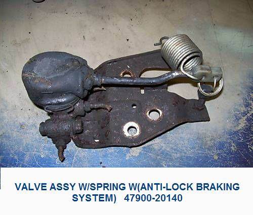

bastynda
колдун он под баком вроде стоит? Его видно чуть чуть вроде это колдун
Toyota Carina E 1996 1.8 LB
 Заголовок сообщения: Re: Тормозные магистрали, замена.
СообщениеДобавлено: Вс сен 13, 2015 10:04 pm
Сообщения: 412
magnumst
диаметр трубок 5 мм, а вот длину надо на месте мерить, так как когда я менял и померив - длина магистралей была не такой как предлагали в магазине (на сайте)
СообщениеДобавлено: Вс сен 13, 2015 10:10 pm
Сообщения: 1195
Откуда: Витебск
Машина: Carina_E
Двигатель: 4AFE\LB
-его видно хорошо , он прицеплен к заднему рычагу через пружины а корпус вроде к задней балке привинчен ,бак не мешает . ,если не видно,значит нету
Колдун_регулировка_12.jpg [ 39.03 КБ | Просмотров: 17759 ]

Всем привет. простите что снова поднимаю эту тему. но каковы риски при исключении колдуна из цепи??? какая станет разница между "с" и "без"? машина стоит на яме.кое как все сегодня поснимал. колдун приказал долго жить. а собрать машину завтра обязательно надо. :s_o_s: :s_o_s: :s_o_s:
СообщениеДобавлено: Вс сен 20, 2015 12:39 am
Сообщения: 317
Двигатель: 4A-FE BOSCH
Зад будет хватать быстрее чем передок, со всеми вытекающими, а именно: в повороте занос :ne_vi_del:
