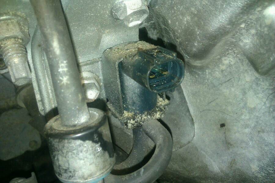

подскажите что за датчик сзади впускного кооллектора, и от него ли 11088?

Возможно датчик детонации, на него должен идти экранированный провод.
СообщениеДобавлено: Вс май 17, 2015 12:32 pm
это клапан на продувку абсорбера. Чтоб понять нужен он тебе или нет надо разбираться как ты его подключил :)

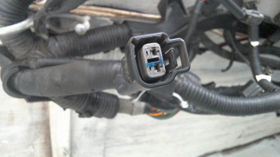

PicsArt_1431868956168.jpg [ 136.44 КБ | Просмотров: 6639 ]

Ну вообщем то уже почти все работы закончены. Остался лишь неподключеный клапан абсорбера, к какому контакту на мозгах его тянуть не разобрался, на схеме два клапана и не подписаны какие именно.

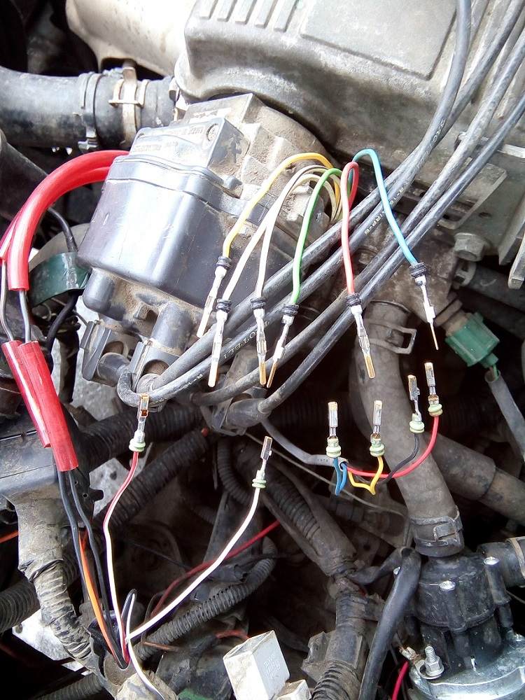

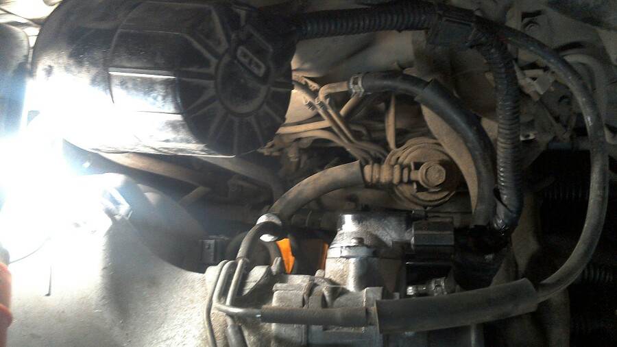

передел 4а-фе ЛБ на СТД!КАК ПРАВЕЛЬНО НАресуйте

А сам мотор то какой?, точнее ЭБУ от чего сейчас?, СТД трамблер с ЛБ мозгами не будет работать,
и если бы не выпотрошил провода из разъемов, было бы гораздо проще :du_ma_et: ,
при условии что мотор и мозги от СТД, может это поможет: viewtopic.php?f=6&t=6187#p207885
читай внимательно, там про электрику тоже написано :a_g_a:

СообщениеДобавлено: Пн апр 09, 2018 1:44 pm
Иванович писал(а):
нет подробностей
А почитать то не судьба?, на 6 странице начинается по переделку проводки,
если бы разъемы были на месте, было бы проще, а так смотреть с какого
пина мозгов какой цвет провода идет, смотреть по схеме на какой пин
трамблера он должен приходить, и смотреть вот ТУТ какой пин на какой
датчик идет, у меня цвета проводов на трамблере уже другие, потому что
мой собран из 2-х, оригинала и китайского, поэтому какой провод с каким
соединить по цвету не подскажу :ne_vi_del:

Напишу как на моей подключается
пишу от трамблера к косе:
З-К
ЧБ-Ч
К-С
Ж-КБ
С-Б
Б-Ж
