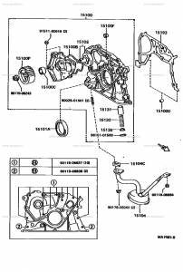

сальник маслонасоса - это же и есть передний сальник коленвала? так?
по схеме другого сальника там не нашел ))

pul752 писал(а):
Над КВ слева вверху привод МН.
на какой схеме?
я вот тут смотрел....

Двигатель: 2C АКПП (3S АКПП)
15100С

pul752 писал(а):
15100С
понял, спасибо )
15165-74020 это он....
ну и цены, блин.... 300 почти стоит.... :o
