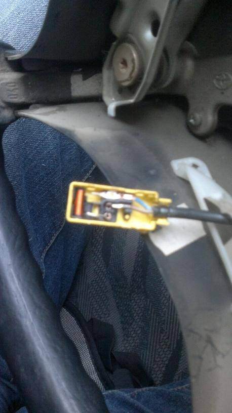

Это разъем айрбэга водительского, на фото видно пружинку, думал это сопротивление но цешкой оно не измеряется показывает ноль, в пассажирском разъеме такой пружинки нет кто нибудь может сказать что это и можно ли без нее подцеплять айрбэг ?????

Ребята что это я уже выяснил, это электронный дроссель или индукционная катушка. Кто нибудь знает можно без нее подцепить подушку или нет ???

Можно, лижбы комп аирбэга в поряде был, обычно ставим резистор вместо подухи, проверяем, если всё гуд и лампа на панели погасла то ставим подуху.
