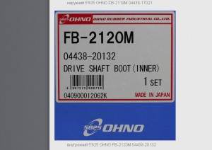

Сообщения: 1195
Откуда: Витебск
Машина: Carina_E
Двигатель: 4AFE\LB
a_berger писал(а):
Мне нужен не наружный, а внутренний,
FB-2120M (япан )
FB-2120 (не знаю)
OHNO FB2120 M
MARUICHI 27-414 (япан)
Musashi 27-414 (япан)
Комментарий к файлу: OHNO FB2120 M
OHNO FB2120 M.jpg [ 52.1 КБ | Просмотров: 3922 ]
