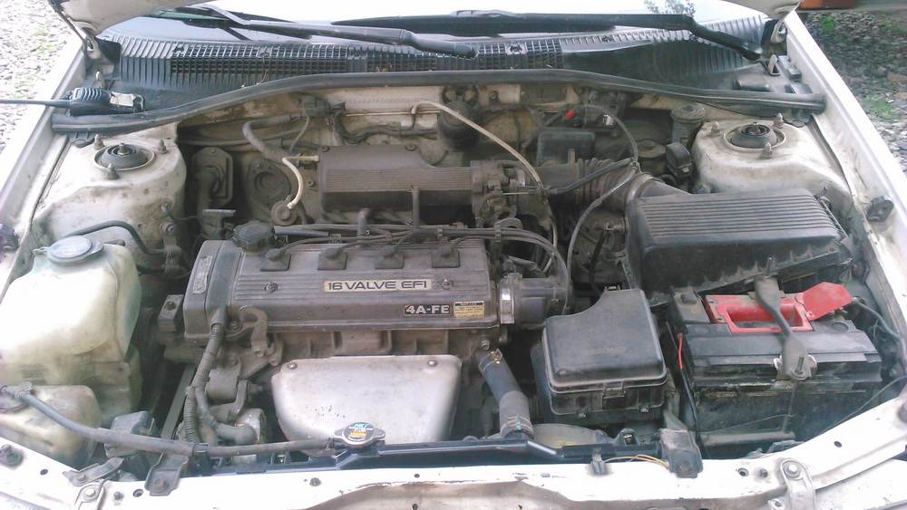

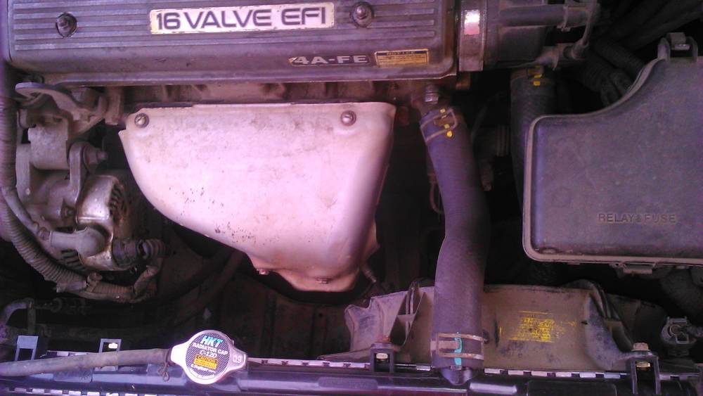

У меня ЛБ или нет?
Изображение Изображение
Toyota Carina E 1996 1.8 LB
СообщениеДобавлено: Ср май 13, 2015 8:51 pm
Зарегистрирован: Вс мар 23, 2014 12:55 am
Сообщения: 82
Откуда: Брянск
Машина: Toyota carina e
[quote="magnumst"][/quote]
Это ЛБ 100%
СообщениеДобавлено: Ср май 13, 2015 9:05 pm
Зарегистрирован: Чт янв 29, 2015 9:16 pm
Сообщения: 177
Откуда: Тюменская область
Машина: Toyota Carina E 1.8 LB
Двигатель: 7AFE
Serega 032 спасибо, теперь знать буду!
