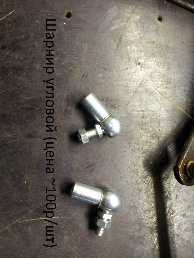

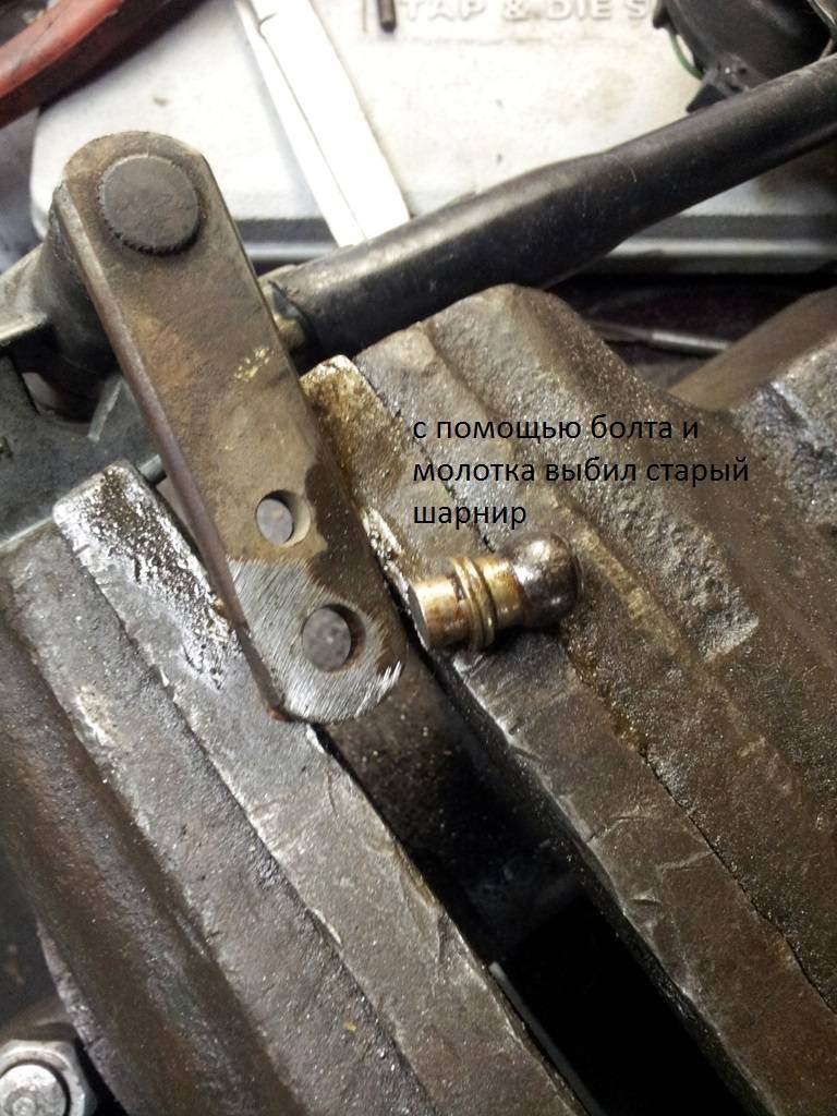

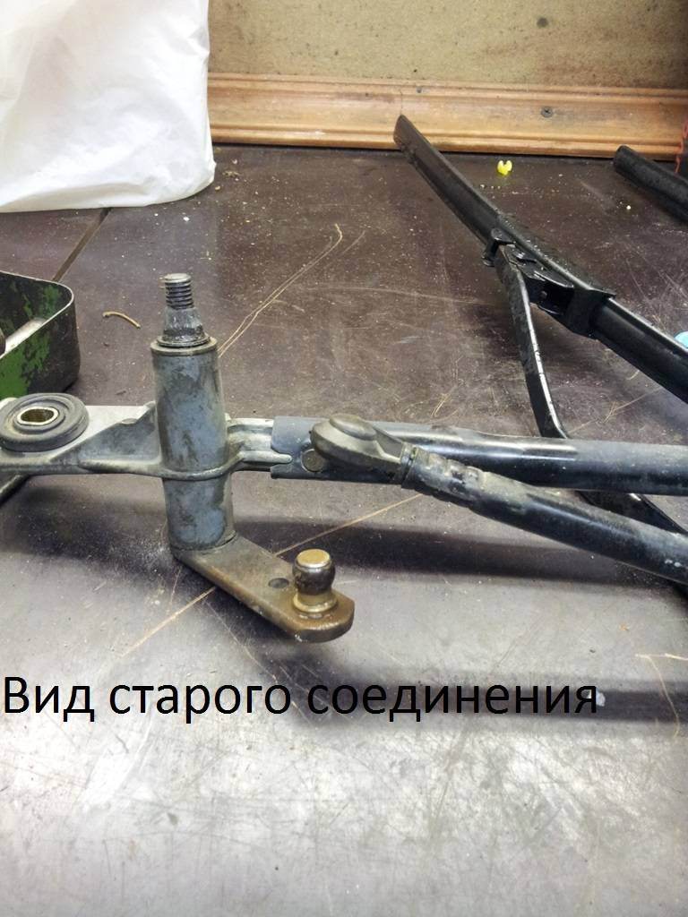

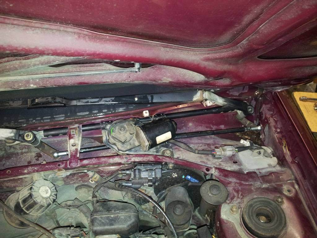

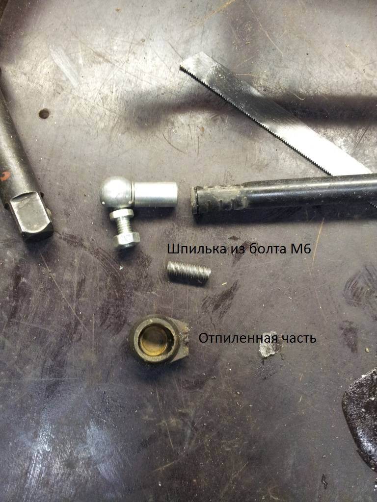

отремонтировал на днях трапецию. беда была в изношенном шарнирном соединении.
в принципе все понятно на фото, главное соблюсти примерную длину тяг, а то будут длинные или короткие повороты (дворники будут уходить со стекла или не полностью чистить нужную область)

Делал точно так же, брал шарнир Febi 07043

Уже смотрел,у феби вроде резьба М8, а у wAnTed
резьба М6,вот и задал вопрос да и заказывать эту мелочь неохота может где в наличии есть,плюс такие шарниры именно м6 мне нужны для другого вида техники.
СообщениеДобавлено: Ср фев 18, 2015 4:36 pm
judge писал(а):
резьба М6
Блин, точно, не заметил :?
СообщениеДобавлено: Ср фев 18, 2015 8:15 pm
judge заказывал у себя в магазине автозапчастей. Febi, именно М6 резьба была (сверлил сверлом на 5, и метчиком нарезал резьбу М6). http://plentycar.ru/autopart/1606790
FEBI BILSTEIN (Германия)
Номер: 07041
Параметры:
Поверхность: блестящий
DIN / ISO: 71802
Внутренняя резьба [мм]: M 6 x 1
Диаметр [мм]: 10
Вес [кг]: 0,025
Внешняя резьба [мм]: M 6 x 1
для рычага газа
СообщениеДобавлено: Ср фев 18, 2015 8:18 pm
Сообщения: 490
wAnTed
Вот и выянилось-07041 резьба М6 , 07043-резьба М8,спасибо!
