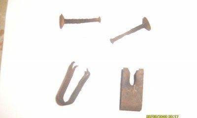

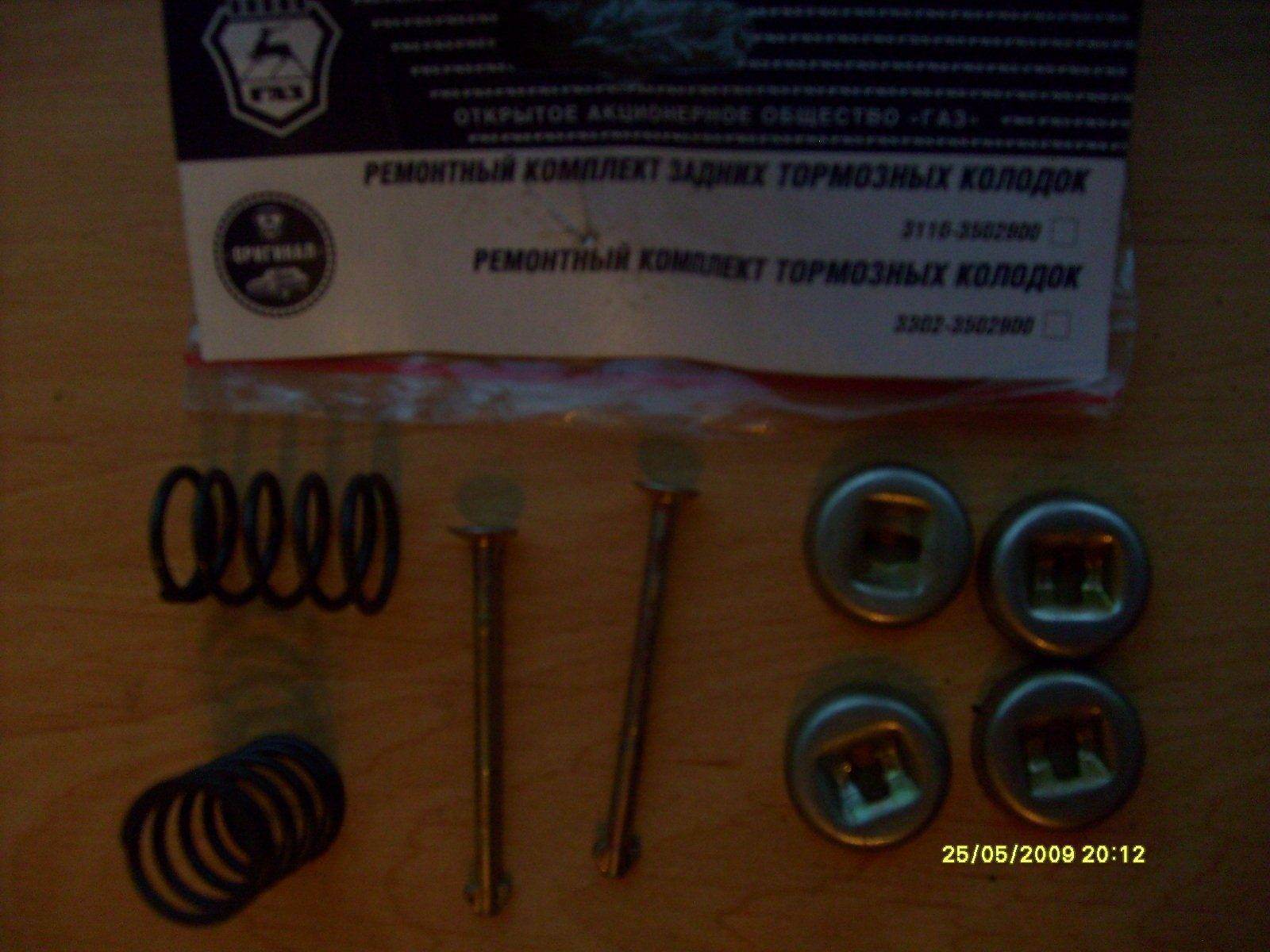

СообщениеДобавлено: Пн май 25, 2009 9:26 pm
Зарегистрирован: Пт янв 16, 2009 6:09 pm
Сообщения: 6
Откуда: Чувашия
kostolom
Поставил по совету Кости.
Дешево ( 20 р. комплект ) и нормально :D .
Добавлено спустя 4 минуты 55 секунд:
Свои были УЖОС.
