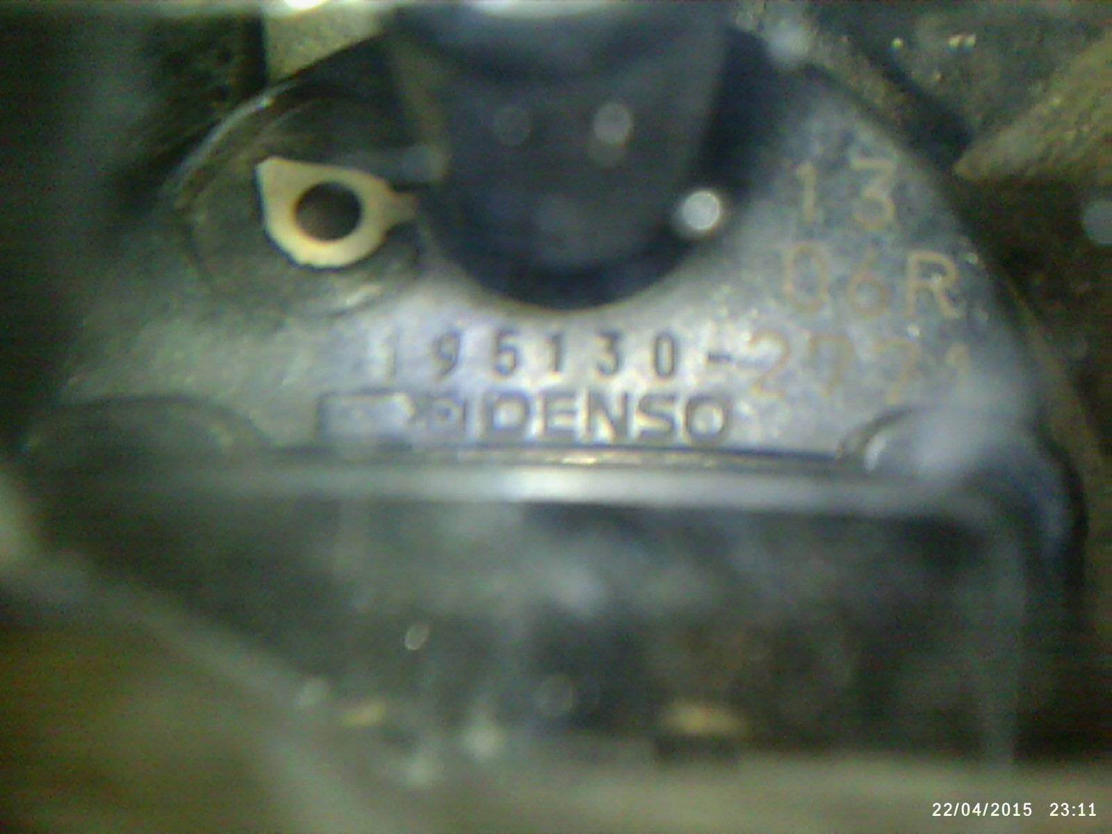

СообщениеДобавлено: Чт апр 23, 2015 2:27 pm
Сообщения: 405
Откуда: Москва ВАО
Поставил новый оригинальный насос, был "денсо",а сейчас 23221-28280 Насос топливный какой-то не известной мне фирмы.Может быть кто-нибудь знает ,что это за производитель?
запчасти 046.jpg [ 244.52 КБ | Просмотров: 9838 ]
запчасти 050.jpg [ 240.01 КБ | Просмотров: 9838 ]
Комментарий к файлу: 23221-28280
запчасти 044.jpg [ 174.74 КБ | Просмотров: 9838 ]
Комментарий к файлу: 20 лет стоял такой
запчасти 053.jpg [ 210.03 КБ | Просмотров: 9828 ]
Последний раз редактировалось kizia227 Чт апр 23, 2015 2:38 pm, всего редактировалось 1 раз.
 Заголовок сообщения: Re: Топливный насос...
СообщениеДобавлено: Чт апр 23, 2015 2:37 pm
kizia227
Это AISAN, часто встречается в оригинале, все нормально, не переживай. не хуже денсо.
Он кстати не с карины.
Но подходит и к карине, только сеточка ставится с натягом .Если в экзисте забить номер 895010-4130
