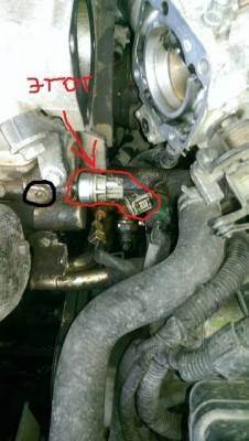

Течет масло с двигателя, не знаю точно от куда. Начал разбиратся. Первый признак, снял с фишку с датчика а внутри масло на фишке :o . Подскажите что за датчик и что с ним делать? Только замена?

датчик давления масла. Если он не работает и горит лампа, то под замену. Если работает, но течёт через резьбовое соединение, то выкрути обезжирь резьбу и нанеси на неё 1-2 витка АНАЭРОБНЫЙ герметик(дать ему подсохнуть 30 мин) и про течь забудешь навсегда.

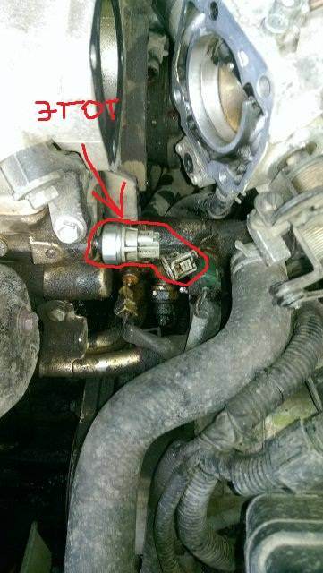

Закрутил датчик до конца. завел машину и масло ручьем побежало от туда :o .
Обезжирил, намазал герметика, что был под рукой красный ABRO. Через час выйду заведу, боюсь без машины завтра на работу ехать :(

Трещина в районе датчика! :o
замазали холодной сваркой.
Чем можно лечить?

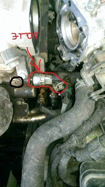

Вчера замазал холодной сваркой. Сегодня завел масло идет из под шарика (указал его черным цветом) не страшно если его перекрыть холодной сваркой? для чего он нужен?
вот этот

Так и не понял почему идет масло из под какого то шарика что ле, как назвать не знаю. Подскажите, до этого от туда не чего не травило.
