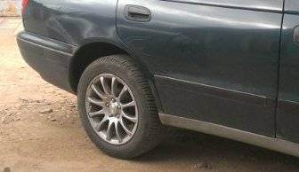

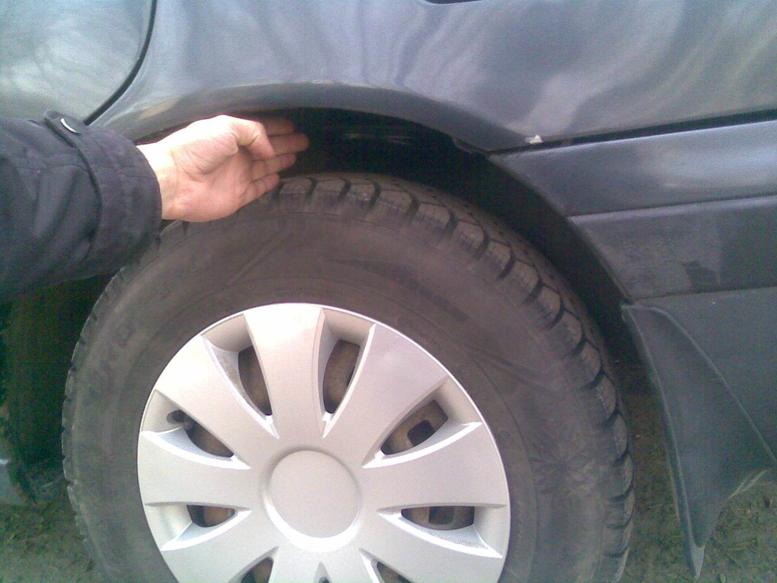

Faranos, Mr_Nuke, номера нет возможности уже найти.
Ребят, я ж с потолка не буду брать инфу, т.к. сам езжу на британке. Все мы знаем, что на британке расположение чашек стоек должно быть ниже, чем на японках. Так вот, когда я менял пружины, то купил каябу усиленную RI5464. Поставил и был в ужасе от того, что я БПАН! Перерыл тему нашего форума про эти пружинки, нашел кучу фото Карин Е с ДО и ПОСЛЕ установки. Заметил закономерность, что у всех машин с вином JT или до 95 г.в. был нормальный не БПАНовский клиренс. У меня же с этими пружинами без пассажиров клиренс намного ниже был (после 2-3 дней езды): 2 пальца между аркой и резиной.
Отсуда я сделал вывод, что у меня нижнее расположение пружины. Мало того у меня с колесами 195/60 R15 расстояние между чашкой и резиной очень маленькое - еще один довод.
Для наглядности фото примерки колес 185/55 R16 - диаметр колеса 610 мм. Замечу, диаметр колеса 195/60 R15 на 5 мм больше.
Ниже фото карины (JT) с темы про задние пружинки для примера - вот этого я и хотел добиться, у меня ничего не получилось.

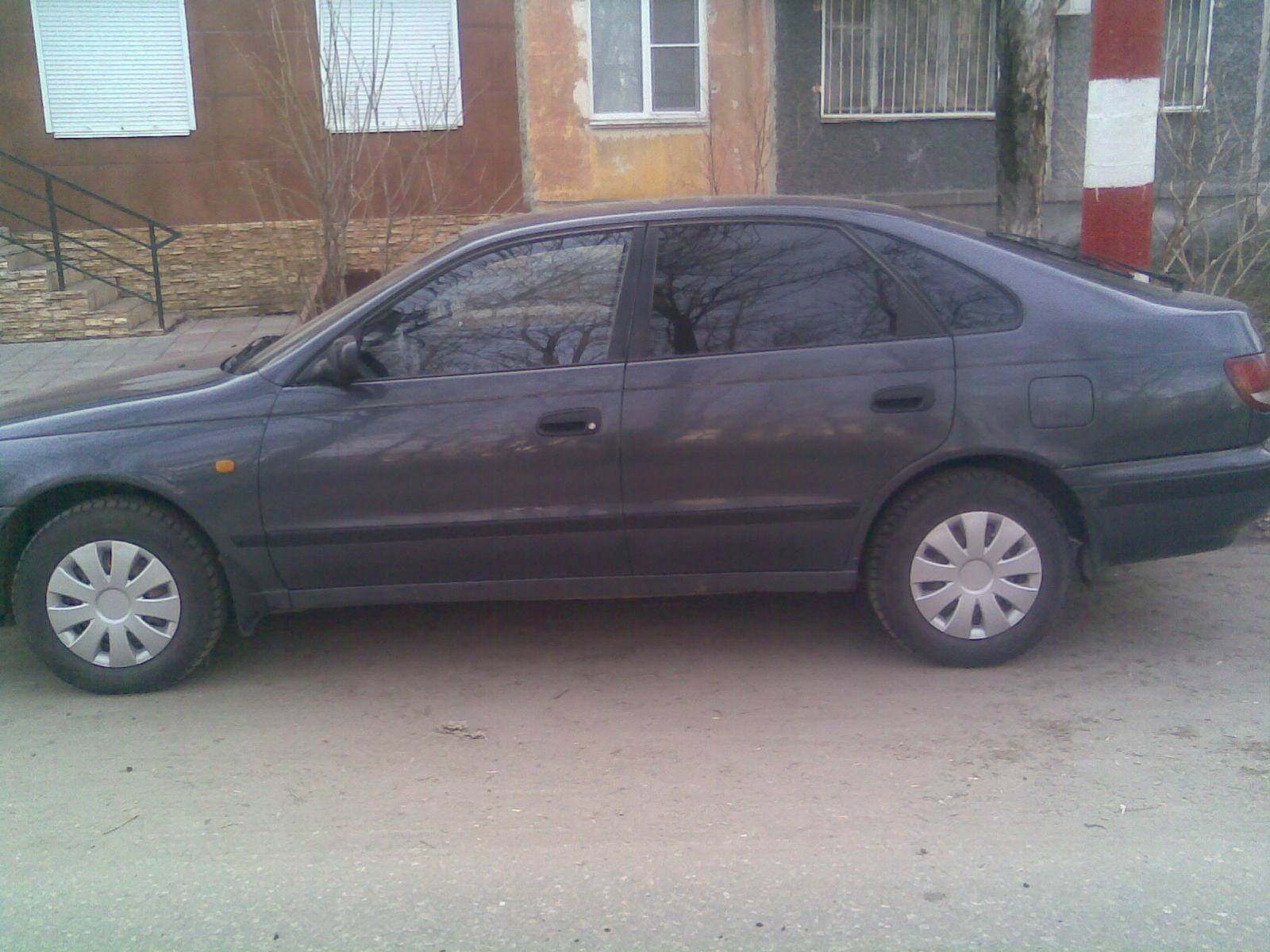

СообщениеДобавлено: Вт апр 14, 2015 9:47 am
Сообщения: 691
Откуда: Н Новгород
В общем, перебрал я задние стойки вчера. Опорники оказались живыми еще, а дело было все-таки в стойках - стучали при начале хода (зазор появился), правая сильнее, левая поменьше, фирма Patron (китайское г..но).
Поставил Tokico B3145 с пружинами Kayaba 5464, опорники у Сереги взял контракт (идеал, всем рекомендую).
Итог: жопу приподняло, по мне самый кайф, стало пожестче немного.

Если на загруженной или с пассажирами то будет нормально,это тоже нужно учитывать.

Дмб Дима у тебя так же или выше?
