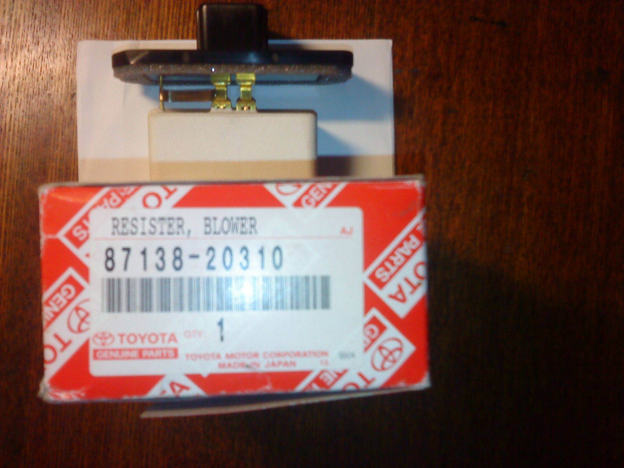

Здравствуйте. Не работают первые три скорости вентилятора печки, четвертая, максимальная, работает с шумом и писком. Разобрал мотор вентилятора, почистил, смазал, проверил щетки (щетки не изношены), писк пропал, стала работать тише. Разобрал тумблер включения, все в норме. При включении первой скорости реле под капотом срабатывает, но вентилятор не включается, после реле идут провода в общую косу, заходящую в салон, как я понимаю, уходят в центральный блок управления (точно не знаю правильно ли я его назвал). Один умник подсказал, что между рыле и блоком или печкой стоит какая-то хрень, которая и отвечает за скорости. Я её не нашёл и есть ли она вообще? Подскажите кто что знает!!!
Toyota Carina Е хэтчбек, 1995, 4А
СообщениеДобавлено: Пт янв 10, 2014 7:48 pm
эта хрень называется резистор отопителя

СообщениеДобавлено: Сб янв 11, 2014 6:53 pm
Сергей 67 писал(а):
Примерно так оно выглядит.
резистор выглядит так
DSC00679.JPG [ 617.38 КБ | Просмотров: 13934 ]

андрей софьин писал(а):
Он с четырьмя контактами.
:( У меня тоже 4 контакта...В каком месте ты транзистор нашёл? В блоке переключения скоростей эл.мотора?
Резистор который на фото,стоит чуть сверху салонного фильтра...
Комментарий к файлу: чёрный провод идёт на резистор с 4 контактами..
01_Vneshniy_vid.JPG [ 251.71 КБ | Просмотров: 13534 ]
