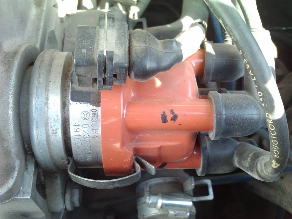

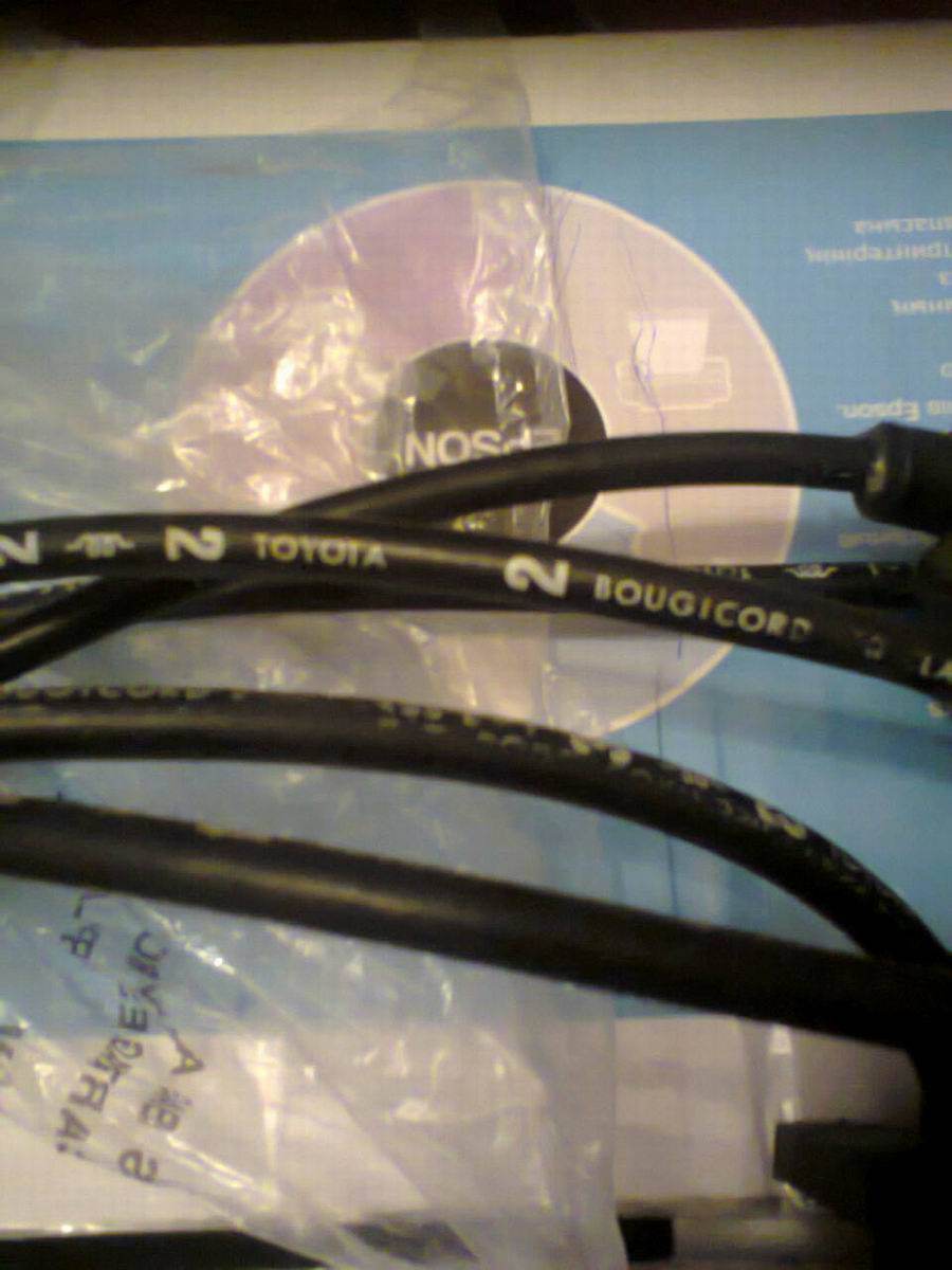

Сергей С@ныч
bastynda

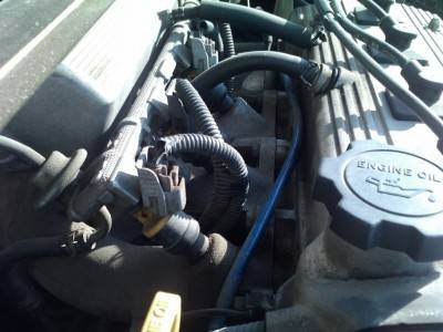

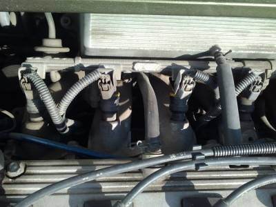

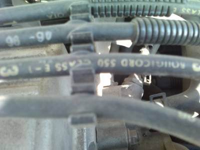

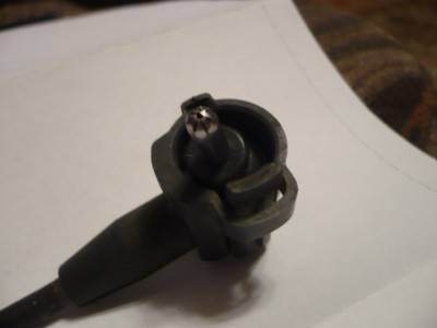

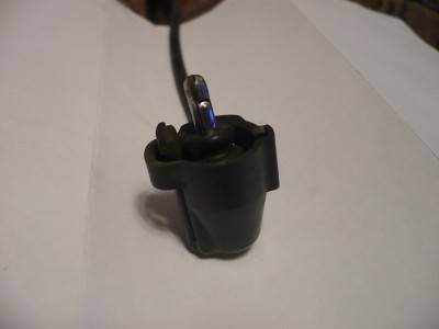

Парни, сфотал вот всё. Провода Bougicord, где-то тут на форуме пост был, что это оригинальные провода для английских карин.
Кстати, Tesla экзист не видит, а эмекс видит.
P.S. ТУТ ответили что бош стд у меня.

_vadim_ писал(а):
Пропали... :nez-nayu:
свечная фишка у тебя ЛБэшная и трамблерная тоже (мама-мама),я говорил "могу" сфоткать ,ты не говорил "сделай "-провода в гараже лежат ,под рукой не держу .Тэсла T924B подойдет ,там 5 проводов мамамама
Спасибо, надеюсь что у них головы свечные точно квадратные.

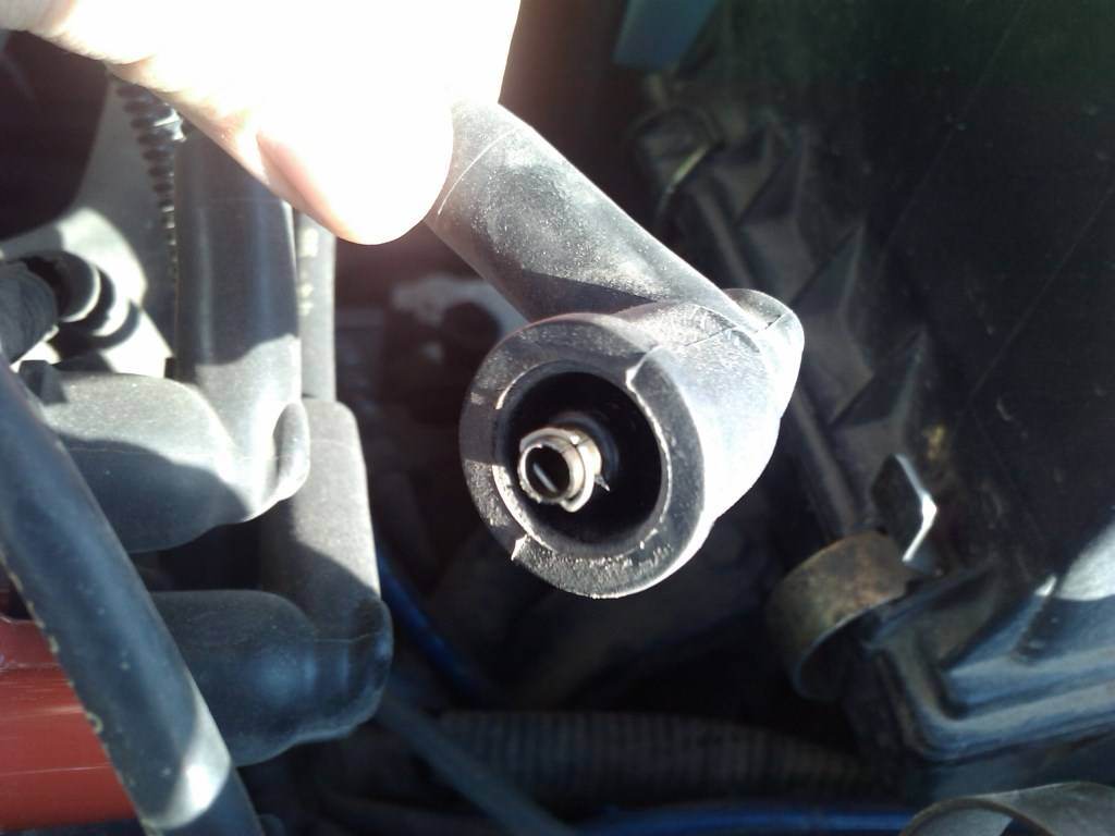

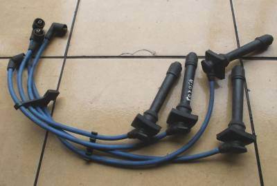

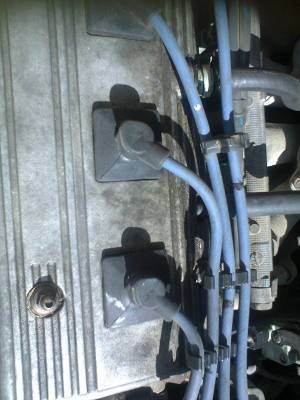

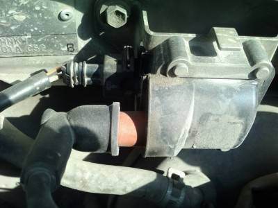

-да.Провода силиконовые ,запах неприятный ,на ход машины не влияет .Кстати-круглые головы -тоже .Главное-что бы закрывало проем свечного колодца и туда грязь не летела ,а квадратные или круглые ,это уже вопросы фэньшуя .Сегодня буду в гараже,сделаю фото ,если б раньше сказал-уже б выложил сюда или в личку
фото из нета правильное :
-на втором провода T924S Tesla с фишками свечей T924В Tesla

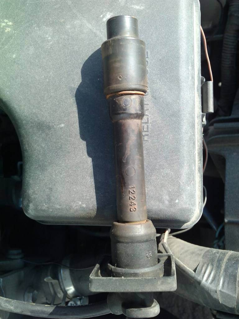

Откуда: Красноярск

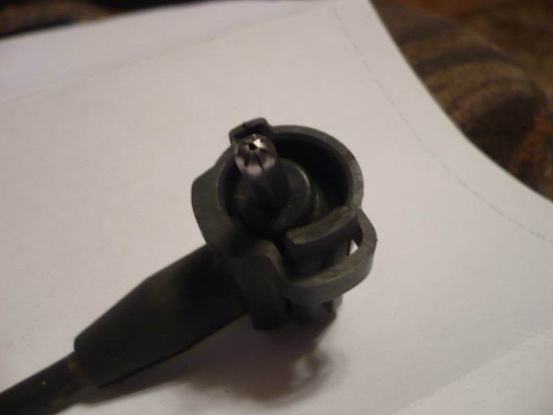

Подтверждаю, что на замену проводов с фишками на рисунках ниже, подходят Tesla T924B. Квадратные головы.
IMG_20150316_161754.jpg [ 149.33 КБ | Просмотров: 16124 ]
IMG_20150316_161807.jpg [ 107.97 КБ | Просмотров: 16124 ]

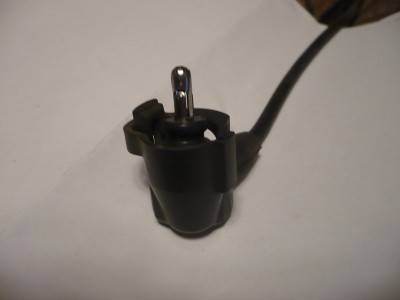

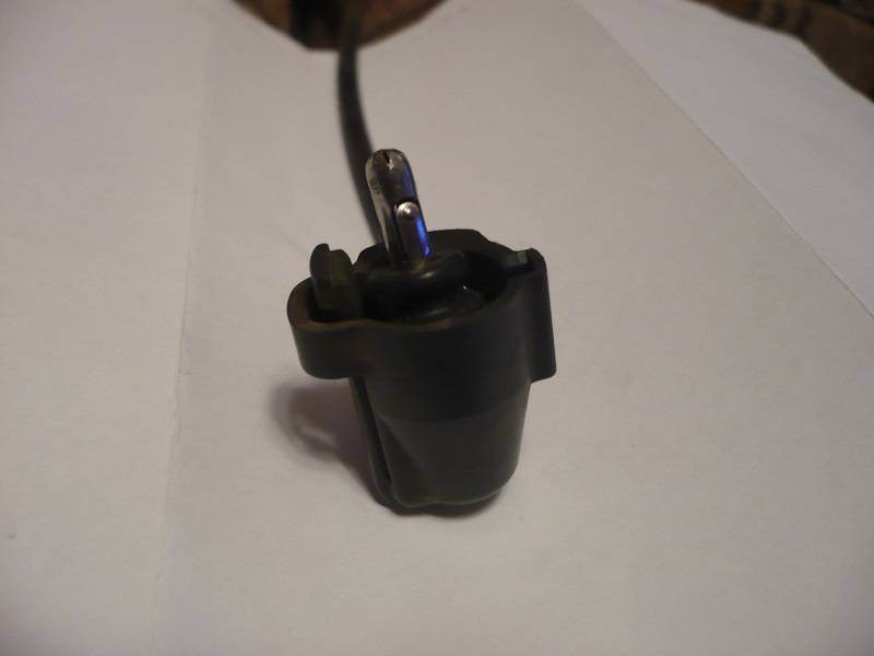

На конечник провода такой:
