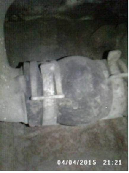

Ура! Все получилось! Один родной хомут не смог одеть на место, вместо него посадил два винтовых, что бы наверняка! При замене сзади двигателя выпала пластинка причудливой формы. Видимо кронштейн для проводов. Вообще непонятно, как он там держался! Куда его ставить - не нашел, запасной деталью будет :)

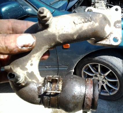

Сообщения: 405
Откуда: Москва ВАО
Так выглядит патрубок через 20 лет.

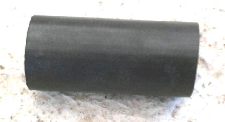

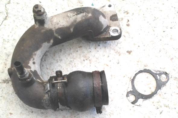

СообщениеДобавлено: Ср ноя 25, 2015 11:04 pm
Сообщения: 4546

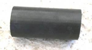

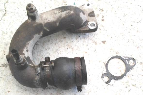

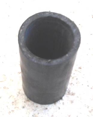

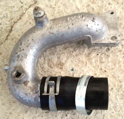

В общем заменил когда занимался ГУРом.
Из отечественного патрубка подошёл от 2108-99,который короткий,от термостата,правда пришлось отрезать полсантиметра,иначе он не встанет на старое место ровно.Герметик использовал силиконовый,с запахом уксуса. Прокладку поставил старую.Ничего не течёт.
