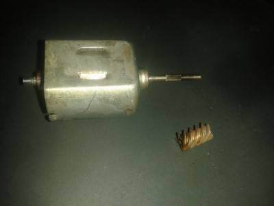

Не могу сказать размеры,моторчик глубоко в двери :)
Но на вид один в один,только шестеренка еще на нем,не снимается,я пробывал. Неделю назад в руках держал,хотел другой моторчик подобрать,но не один не влез,да шестеренка не поддалась. Пришлось опять щетку переделать
Если ты об этом, то у меня получилось, нагрев шестерню на плите (газовая конфорка) и стуча корпусом по шестерне, пока она сама не начала слезать.
Есть информация каким моторчиком можно заменить данный, что бы шестерня налезла?

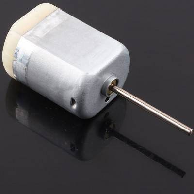

-есть кетайская подделка,но заводская ,на ибее стоит 5 бакс ,на алиэкспресс будет 6-7 $
