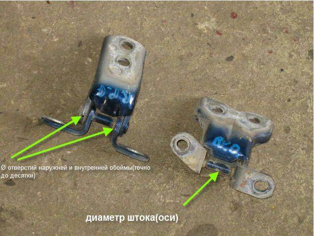

спасибо,понял.перед я думаю снять дверь,отпустить крыло верх,а дальше видно будет,пока не занимался дверью,некогда.
есть петли от короллы,как появится время,спилю ось и примерю ремкомплект,по штангелю-должен подойти

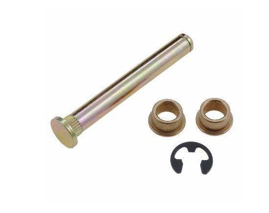

-Ремкомплект не подошел тупо заменить,т к ось петли в моей Ø 8мм,а не 9,как у короллы и вроде яриса.Либо колхозить,либо искать другой
PS.По всем другим размерам подходит.Завтра пойду искать развертку на 9

--Согласен,сзади дверь поменял,даже не ожидал такого результата,теперь закрывается,как у немцев.На выходных займусь остальными
--P.S. если кто будет заморачиваться со сменой не петель,а только износившихся втулок(и осей петель) могу сделать фото.Есть мелкие нюансы.
из плюсов:
-ремкомплект при наличии некоторого мелкого инструмента будет стоять лучше и дольше "оригинальных" петель.
-разница в цене приличная
из минусов: лишний потраченный час по сравнению с заменой готовых петель на единицу,
-нужна развертка и желателен(необязательно) примитивный настольный сверлильный
