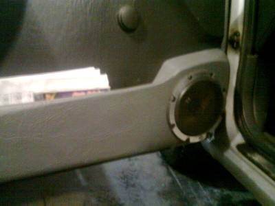

Сообщения: 169
Фото0001_001.jpg [ 108.28 КБ | Просмотров: 21879 ]
я вот так сделал,убрал штатный пластик и сделал подиум обтянув винилом,звук стал на много лучше

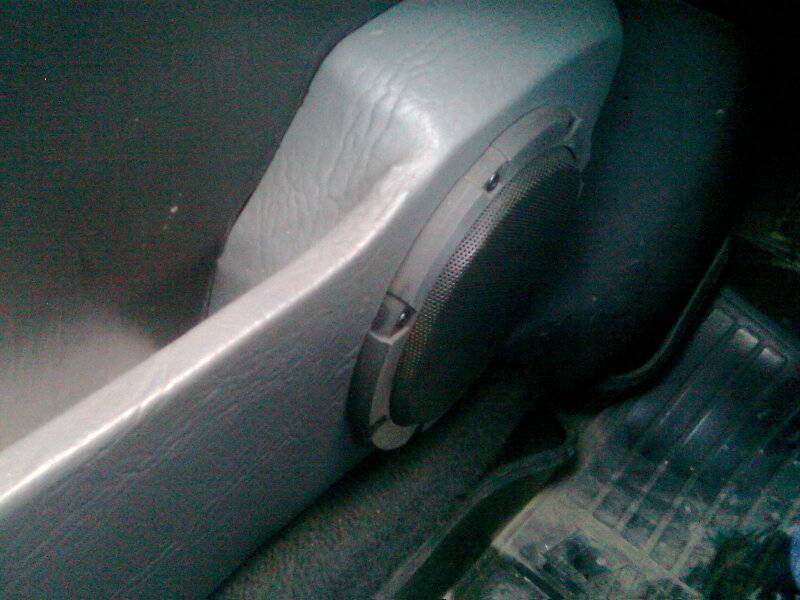

и еще
Добавлено спустя 5 минут 54 секунды:
простите за фото ,фотик все еще в ремонте :evil:
Фото0003.jpg [ 113.93 КБ | Просмотров: 21878 ]
Фото0005.jpg [ 111.26 КБ | Просмотров: 21878 ]

maks 461 96
Внешний вид оценивать не буду) но раз уж заморочился, хоть бы небольшой доворотик сделал :wink:
СообщениеДобавлено: Вс мар 29, 2015 2:35 pm
Сообщения: 169
RADIK
пока только так в режиме тестирования :ts_ss: ,конечно переделать нужно и динамики на 15-20градусов и кармашек по интересней :?
