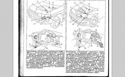

baloven писал(а):
толчки - это как? давишь на газ, а разгон с толчками? или как?
оно вот так;давишь на газ,толчок,сброс оборотов,следующая передача.Тросик не проверял,не разу его не трогал.Вот еще бывал запах на малых скоростях похожий на жженое сцепление как мкпп бывает.Очень меня беспокоят повторяющиеся толчки на четвертой передаче... :(
Добавлено спустя 12 минут 1 секунду:
Звонил на разбор Хоккайдо по поводу акпп,нужно уточнить что у меня за коробка по расположению фишек,но где какая фишка на схеме не могу понять.Вот цитирую вопросы продавца:имеется ли фишка на спидометр,фишка на мост сколько контактов,фишка на мозги-расположение вверх или в бок.скопировал схему с букваря.Модель акпп а245е

когда масло менял, поддон снимал? черный порошок там был? слившееся масло какого цвета было?
Добавлено спустя 45 секунд:
самодиагностику акпп делал?
Саань, :)
pawel777 писал(а):
масло менял 5тыс.назад частично.и фильтр,масло темное,легкий запах гари,немного стружки было на магнитах-это до замены.Завтра пойду посмотрю состояние масла,отвечу.уровень часто проверяю так как сальник привода подтекает
