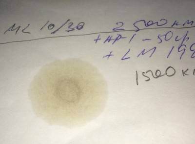

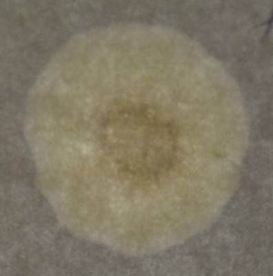

Проехал на МЛ 10/30 2500 км, из которых первая тысяча была с 50 гр АР-1, а остальные 1500 с добавлением еще 50 гр АР-1 и LM 1990
Вот капля

Комментарий к файлу: на просвет

Масло в хорошем состоянии, свои функции выполняет. Сажи в масле чуть больше стало.
"чуть" - не значит ли, что "гремучая смесь" плохо моет...
или мыть не чего ?
я кстати когда сливал масло с АР-1, проехал 5000 км, на просвет масло было темно-темно коричневым. По идее должно было быть цвета гудрона ,но опять же, если есть что мыть ,но у меня под клапанной крышкой 100% не чисто. Проеду еще 5000 с АР-1 вскрою ,посмотрю.
Капельные пробы тоже делал - сажи и грязи мало ,что с АР-1 ,что без него.
