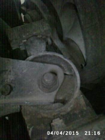

-я себе ставил от 3ЭС по причине нежелания ставить на ЗАД кетайщину (кстати-есть оч хороший Китай,но нам его не возят) ,а родного сайлента на тот момент у меня не было .Я взял её за 27 бакс ,подошла болт он ,болты отпилил,шоб лучше запихивать по месту ,а в номинале болты по длинне-одинаковы .Сайленты на Карину,Корону,Короллу,РАВ4 и тп-одинаковы вне зависимости от двигателя ,отличаются только опоры в сборе .как то так
4afe.jpg [21.36 КБ]

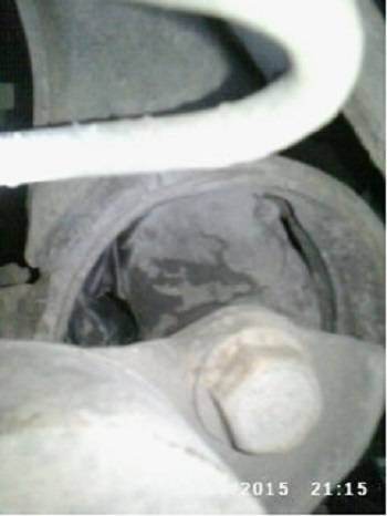

Лично ставил котрактные задн. опоры с калдины с пикника , на полгода хватало.Готов был заказывать оригинал,но решил попробовать сайлентблок JDT09Z12EA и 3года юзаю. Я не агитирую.
DSC_0000121.jpg [ 34.41 КБ | Просмотров: 8205 ]
