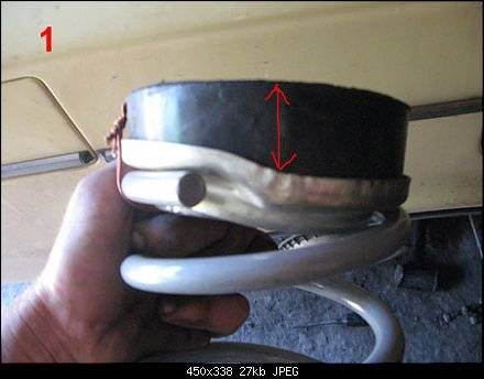

когда проставку ставишь под опорник получается что стойки стабилизатора работают под другим углом и быстрее умирают ,а рассуждать что сдохнет амортизатор когда ложишь под пружину, тогда если поставишь новую пружину он тоже сдохнет . Выход такой хочешь поднять авто ставь все новое. Нет денег идешь в магазин по жигулям :) и берешь передние проставки под пружины от классики они разной толщины встают как родные .
У меня сзади так и стоит (резинки от жигулей на пружинах), ещё и пружины усиленные от 4wd. Нормально все работает! И в меру поднятая (не люблю когда сильно задирают).

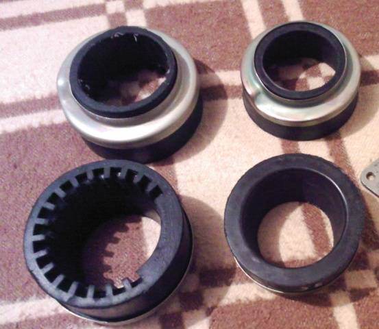

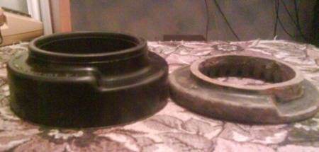

СообщениеДобавлено: Сб мар 21, 2015 10:22 am
Сообщения: 1413
Машина: TOYOTA CALDINA ST191
Только не помню от 10 ки или от класики, эти резинки. Надо мерить!
Они и по высоте разные!

Это я видел,только это не те резинки,которые должны стоять,это как проставки получается :D

Тебе тонкие под пружины нужны?
СообщениеДобавлено: Вс мар 22, 2015 11:42 am
Сообщения: 3629
Да
СообщениеДобавлено: Вс мар 22, 2015 11:44 am
Сообщения: 1413
Каталожный номер: 48258-32010
От 300 До 600 руб. стоит одна.
Кто-то просто из старых камер гомырят.
Я тойотовские покупал.
СообщениеДобавлено: Вс мар 22, 2015 11:51 am
Сообщения: 3629
Очень дорого!я тоже думаю из камеры делать
